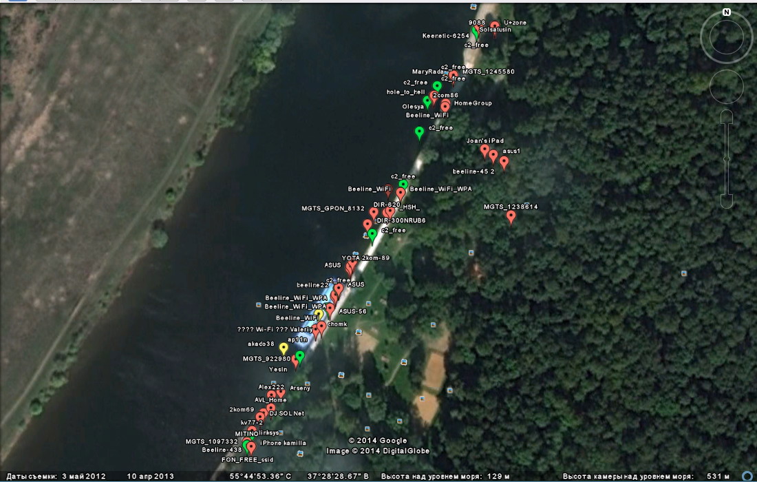

Погулял в Филёвском парке, по набережной, до ближайших жилых домов наверное минимум километр, принимается довольно много сетей, правда уровни -85..-90дБм.
Естественно, всё на внутренний диполь в планшете, никаких направленных антенн.
