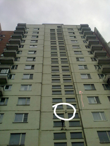

Здравствуйте!
Вот с недавнего времени начал замечать сначало по двору, а теперь уже и во многих местах моего района вот такие вот штуки.
Не фонарь точно, было бы глупо.
Есть предположения, что это может быть?
Хитрая антенна какая то или что? Раньше такого не было...
Спасибо!
ChoosenOne
Offline2.4
с дек 2004
Сообщений: 273
Дата: 22 Июл 2009 14:10:53 #
Антенна Wi-Fi, похожая на висящий фонарь. В Москве вроде Голден-телеком такие развешал. Уже обсуждалось на форуме.
Cucumber
с мар 2009
Сообщений: 18
Дата: 22 Июл 2009 14:25:13 #
о! Спсибо!
Да, очень похоже. Нужно проверить наличие вайфая под ней...

Cucumber
http://www.belam.ru/content/view/103/151/lang,ru/
А соседям - стройными рядами в психоневрологический диспансер, на учёт становиться.
Sergey4565
с сен 2007
Сообщений: 8333
Дата: 22 Июл 2009 14:32:30 #
Эти фонарики - баян, по Москве таких полно висит, это wi-fi точки доступа, но не все работают. У них сегментная (сотовая) система и пока не заработает точка с основным линком до провайдера, все остальные не работают, канал между ними на 5ГГц 1Вт, а юзерам раздаётся на 2.4ГГц.

Cucumber
СПасибки! Именно это и искал, что за железо...
А соседи, как правило, у всех одинаковые =)
Дата: 25 Июл 2009 15:03:28 #
Это бывший голден вай фай нынче билайн вай фай. Тема скоро умрет так как за почти за те же деньги вышел провайдер yota с более скоростным и качественным инетом.
