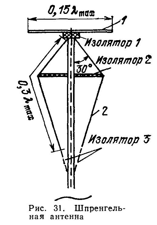

AVIAAMATOR
Offline3.9
с авг 2006
Сообщений: 962
Дата: 02 Июн 2009 10:57:05 · Поправил: AVIAAMATOR (02 Июн 2009 14:06:42) #
Похоже на классический дисконус.
Fath
... это морковка ...
Rulez Reloaded
Подобная антенна описана в книге К.Харченко "Антенны вертикальной поляризации". Здесь она называется шпренгельной:
Я, как антеннщик-любитель :), отношу ее к дискоконусным (принцип тот же, только лучи не прямые, а сходятся к мачте, но получается что-то типа объемного вибратора, т.е. широкополосное). Rulez Reloaded прав - была когда-то такая популярная антенна UW4HW ("морковка"). В принципе, это то же самое, только перевернутое.
Такую шпренгельную антенну (по размерам К.Харченко) я в свое время сделал на авиадиапазон. Конструкция предельно простая и дешевая: мачта деревянная; в качестве лучей объемного элемента - 8 кусков антенного канатика; 8 элементов сверху - омедненные металлические трубки, правда через пару лет от меди на трубках не осталось и следа, только в месте спая :). Была установлена на высоте метров 25 на крыше здания. По приему в диапазоне 100-300 МГц работала нормально, но ничего выдающегося.

sebastjan perejra
Offline6.0
с фев 2008
Сообщений: 1555
Дата: 02 Июн 2009 12:43:21 #
Едва ли это дискоконус, разве что, внешнее сходство. Наиболее близким к истине выглядит вариант Rulez Reloaded-а. Типичный, только очень толстый широкополосный штырь с ЕН.
Ангстрем
Offline6.2
с сен 2005
127.0.0.1
Сообщений: 9128
Дата: 02 Июн 2009 13:12:21 #
Половинка диполя Надененко, обычная "колбаса" получается с верхней ёмкостной нагрузкой, похоже на то.
sebastjan perejra
Offline6.0
с фев 2008
Сообщений: 1555
Дата: 02 Июн 2009 14:42:17 #
обычная "колбаса"
Скорей, все же не "колбаса", а именно "морковка". "Колбаса" предполагает как минимум пару распорок, а здесь всего одна.

fil
с авг 2006
Сообщений: 2731
Дата: 02 Июн 2009 18:03:49 #
Из картинки не ясно, как выполнена мачта. Если разбита изоляторами - то это сладкий овощ. А если заземлена и сплошная, то обычная шунтовая несимметричная , как на СВ-ДВ.

TypeR
с окт 2008
Сообщений: 99
Дата: 03 Июн 2009 15:06:25 #
возможен и такой вариант - верхушка образует дискоконус на верх КВ и низ УКВ диапазона ,а толстый вибратор - широкополосная ГП КВ (судя и по разбивке оттяжек) антенна с вкопанными в землю противовесами.
Правда тяжело будет запитать верхнюю антенну , ибо кабель будет шунтировать запитку нижней - но при желании - возможно.
Непонятно почему разбиты разтяжки внутри ,на уровне основания конусов.
fil
с авг 2006
Сообщений: 2731
Дата: 03 Июн 2009 17:51:00 #
TypeR
Думаю, дискоконус исключается. А елочка в верху, скорее всего, немного "удлиняет" антенну.
Если не разбивать (как в ВГДШ), то входное сопротивление будет высоковато для питания несимметричным кабелем. С длинным шунтом КСВ получше будет, особенно на LB.
