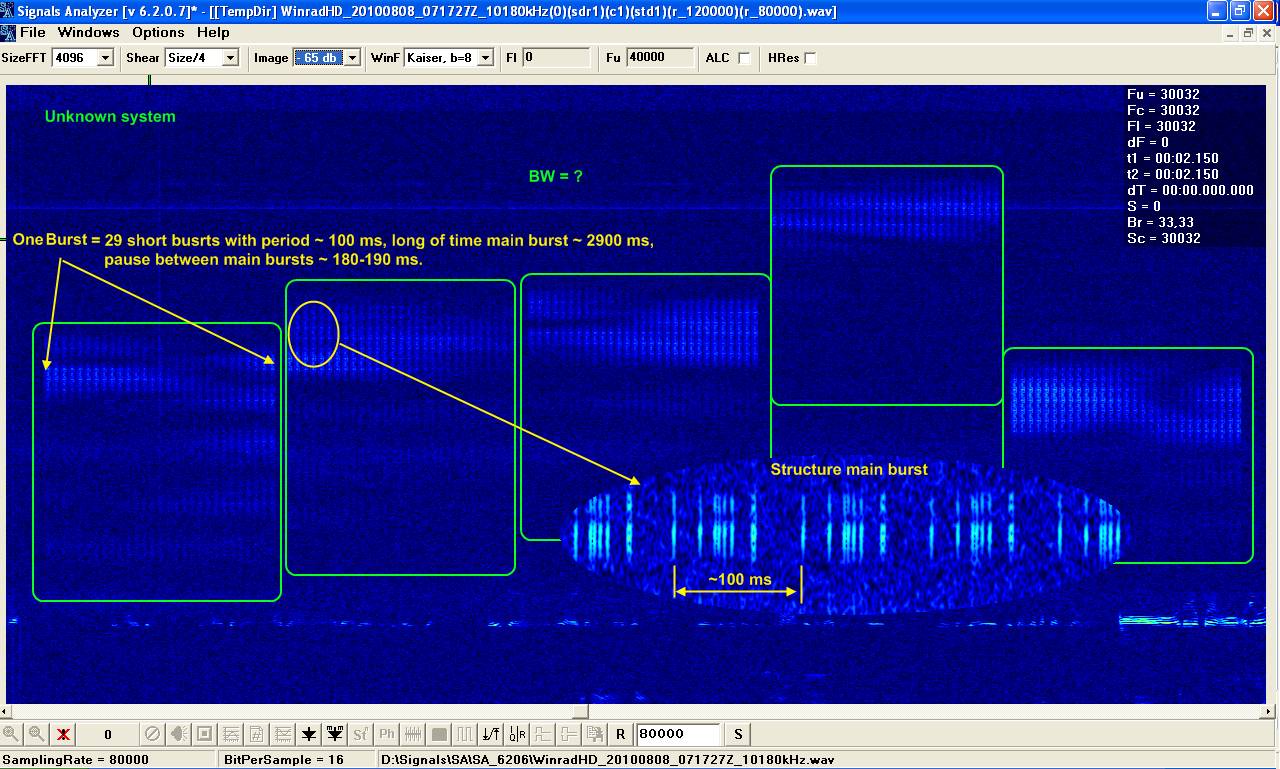

На конференции UDXF в результате небольшой дискуссии, обнаружена довольно интересная система, запись в I/Q http://rapidshare.com/files/411823209/WinradHD_20100808_071727Z_10180kHz.wav осторожно файл размером под 90 мб! Честно говоря, сложно сделать какие-либо выводы по одной записи. Несколько скриншотов:
Общий вид
Детализация предполагаемой системы с ППРЧ
Центральная частота записи в районе 10180 кГц. Для начала желательно подтвердить или опровергнуть существование самой системы в принципе, кто нибудь наблюдал/наблюдает подобное?

Я, возможно, чего-то упускаю, но мне кажется, что это типичнейшая загоризонтная РЛС.
Достаточно посмотреть на сигнал во временной области, чтобы убедиться, что он состоит из однотипных одиночных радиоимпульсов, следующих по программе (интервалы между смежными импульсами в милисекундах): 20 - 12 - 03 - 04 - 06 - 16 - 01 - 38. Период повторения - 100 мс. Из анализа АКФ можно сделать вывод, что дополнительной манипуляции (например, по фазе) там нет. Так что информацию это излучение передавать не может.
Небольшие метания по частоте и внутрицикловая структура достаточно характерны именно для радиолокации. Там для этого вроде как даже специальные термины есть, но я их уже не помню.

SergUA6
asv
По-моему тоже (ИМХО) это действительно типичнейшая загоризонтная РЛС. Скачки по частоте, с одной стороны, определяют территориальную зону зондирования, а с другой, передача создает меньше помех различным работающим в данном диапазоне системам связи.
Это "SuperDarn Radar" Вероятная дислокация Hankasalmi Финляндия

RadioKoteg Запись классная, сигналик похож на тот что с конфы, но так ж и отличается в мелочах. Как определено что это SuperDarn Radar"? Есть какие признаки?

RadioKoteg
Очень хорошая запись сигнала, спасибо.
И все же ИМХО, это не "SuperDarn Radar". Описание работы этого локатора можно посмотреть здесь. Обратите внимание на стр. 53 и 54, там описание структуры посылок. С нашим случаем не совпадает.
Вот период импульсов с временными параметрами:
Общая импульсная картина всей записи:
Обе картинки сделаны после амплитудного детектирования.

Коллеги, от владельца сайта http://www.signals.taunus.de/DIG_intro.htm Leif Dehio получено подтверждение, что в записи действительно Super DARN, в частности отмечен харктерный период в, примерно 2900 ms. Так же Leif Dehio предложил достаточно надежный способ идентификации. На сайте, ссылка которого представлена RadioKoteg'ом есть расписание работы радаров этой сети, таким образом достаточно к нужному времени настроиться на частоту ожидвемой работы радара и зафиксировать факт самой работы. Всем еще раз спасибо за обсуждение. Сигнал размещен в базе сайта Super DARN
