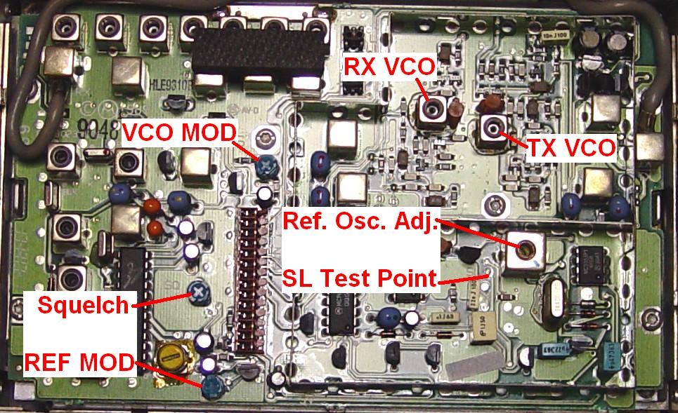

Всем ,доброго времени суток!
При локальном прогреве платы RF в районе ГУН, выяснилось ,что частота ТХ , постепенно, уходит вниз ровно на 5 кгц ,затем выбег частоты пекращается.После остывания-частота возвращается на место.Где засада?

с вводом кодов с наклеек на кварце
Какой кварц имеется ввиду,где он расположен?Кстати ,и про термодатчик где находиться и как выглядит?
http://www.repeater-builder.com/maxtrac/max-adj/uhf.jpg

На фото - макстрак. Предшественник GM300. Похож, но не идентичен.
Там же на репитер билдере есть полный сервис мануал на GM300. Найдите там схему и раскладку конкретно вашей платы радиоканала и все будет ясно.
А чтобы влить "левый" кодплаг паялом тыкать и не надо. Надо просто взять самодельный виндовый софт под GM300 и "покреативничать", не представляя что делается на самом деле. ;) Там как раз есть полная свобода действий, о которой я когда то так мечтал, и которая позволяет впервые увидевшему эту станцию тут же надежно ее убить. ;)

На фото - макстрак
У меня -Radius M120.
Без разницы. У M10, M120 и GM300 платы радиоканала абсолютно одинаковые.

Правда девиации и мощность могут быть не номинальными
Про мощность-понятно,она выставляется и калибруется только программно, а вот для девиации зачем делать программную установку?На плате RF ведь есть свой аппаратный "регулятор"?Впрочем я ее ни программно ни аппаратно не "крутил".Девиометра нет,но на слух ,вроде бы, все ОК.
UA3ATQ
Offline2.5
с ноя 2009
Сообщений: 293
Дата: 03 Сен 2012 13:51:20 #
Не трогайте переменные резисторы на плате радиоканала, если на то нет очень веской причины (например переделки 25 кГц станции в 12.5 при помощи моторольского кита или его эквивалента). Совсем не трогайте....
Эти два резистора строятся в комплексе, при наладке платы. Один отвечает за модуляцию ГУН, другой за модуляцию опоры. Некоторые наладчики не ленились мазнуть маркером по корпусу и вертушке чтобы было видно как стояла вертушка - по этому мазку можно обычно понять добирались ли туда шаловливые ручонки. К сожалению не везде такая пометка есть.
Если их "особо креативно" накрутить, то вместо качественного DPL/DCS получите фигню которая не будет декодироваться уже при небольших шумах на приемной стороне. Ну и для вещей типа D-Star станция станет малопригодна.
Девиации надо ставить программно. Если не ставится - тогда уже разбираться где проблема. При установке DPL девиации надо быть уверенным что у измерителя девиации не теряется постоянная составляющая (как, например, у девиометра моего домашнего Marconi 2955). DPL девиацию мне приходится строить при помощи вспомогательного приемника с прямым выходом с дискриминатора и осциллографа.
