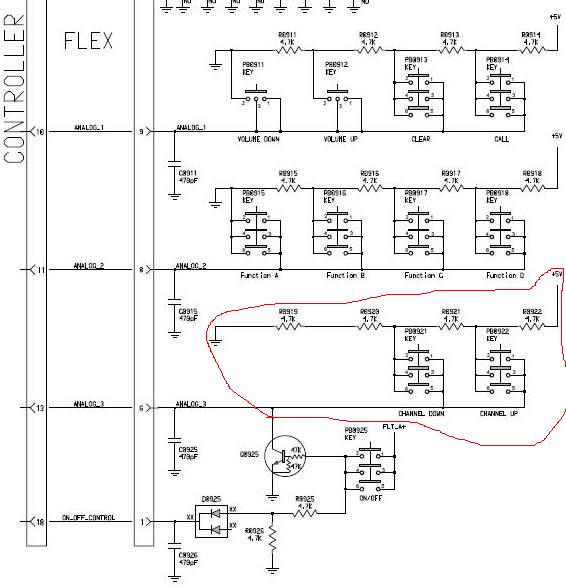

Motorola GM350 4-х канальная, требуется увеличить число каналов.
Софт позволяет зашить 16 каналов, но каким образом их выбирать?
5-й (или любой другой ) канал добавить можно и выбирать его спокойно (программируем при включении вставать на нужный канал), в итоге после включения станция настроена например на 5-й, остальные (первые 4) выбираем конопками.
А вот как до остальных добраться не догадываюсь.

Насколько помню, 16 каналов можно выбрать, если включить режим Smartrunk2 и установить в опц разъем саму плату ST2, а может достаточно включения одного режима. Но для их выбора нужно чтото внешнее, чтоб в двоичном коде переключить канал.

Qwerty_Alex
Offline4.5
с дек 2005
Уфа
Сообщений: 352
Дата: 20 Ноя 2009 11:57:08 · Поправил: Qwerty_Alex (20 Ноя 2009 23:10:57) #
В настройках программируемых кнопок (2-й) есть и сканирование А и В, и все остальное. Но возможно из-за отсутствия сканлиста на нажатие запрограммированной на эти функции кнопки просто ругается (пикает).
А в меню пункт "сканирование" не активен, вот бы активировать его как то.
Знаю что в стандартном софте можно некоторыми манипуляциями с exe файлом добавить пункт меню "программирование кодеплагов" (Shermag подсказал вот тут: Motorola GM350 перешла в неуправляемый режим ).
Может каким то аналогичным способом можно и "сканирование" активировать для 4-х каналок.

Каналы действительно добавляются. А как Вы собираетесь определить на каком канале находится станция? Ведь у нее же нет дисплея. Про первых 5 каналов понятно, а остальные?

Смотрел тут схемы морд 4-х и 128 каналок.
По кнопкам разница вот:
А2 (4-х каналка)
А3 (128 каналка)
Разница обведена красным.
Если софт 4-х каналки увидит эти кнопки (в чем я совсем не уверен), то по кругу переключать их получится
зы: интересует больше гипотетически, ковырять морду не хочу и не буду. Если у кого есть морда версии А3 (от 128 канальной версии) и 4-х каналка, попробуйте плиз А3 морду на 4-х каналку поставить и полистать каналы.

На какой хоть диапазон-то станция? А то может купить тыщи за четыре GM350 на 128 каналов и с дисплеем, и не париться...
А то и не факт вовсе, что эти все извраты заработают - модели на 4 и 128 каналов различаются не только мордой, но у внутренностями, например, контроллером:
The closed architecture controller uses the Motorola 68HC11E9 (U0101) for a 4 channel radio and
the 68HC11E20 for a 128 channel radio.
У которых, в частности, заметно отличается ПЗУ, где, собственно, и сидит софт управления станцией:
The E9/20mP (U0101) contains internal 12 (E9) or 20 (E20) Kilobytes ROM.
Вряд ли моторола в софт, прошиваемый в 68HC11E9, по широте души своей включила куски, ответственные за организацию режима сканирования...

Эксперимент с дополнительными кнопками провел, результат отрицательный :(
Со сканированием возможно будет так же, но по некоторым данным с транкплатой работают все 16 каналов, значит сама станция это технически может.
это верно.
проще всего конечно купить б/у станцию 128 каналов. но желающие могут пропробовать трюк с заливкой в 4-х канальную станцию кодеплагов от 128 канальной и прицепить передную панель от 128 кан. станции. самому не довелось такого когда либо делать.
kentor
с июн 2005
Сообщений: 1077
Дата: 22 Ноя 2009 10:46:19 #
Именно так. В 4-х канальной станции, отсутствует микросхема EEPROM X25160. Так что, пропробовать трюк с заливкой в 4-х канальную станцию кодеплагов от 128 канальной, скорее всего бесполезно.

Насчет платы SmarTrunk-II в GM350: плата имеет собственный банк
каналов, в пределе- до 16. Вставляется в разъемы на основной плате GM350,
каналы переключает, посылая по шине SB9600 процессору радиостанции
команды на установку частот Rx/Tx.
Получается, для ST-II в GM350 достаточно всего 1-го канала, причем,
не важно как запрограммированного в самой радиостанции?

в станцию действительно можно зашить 16 каналов (это подтверждается тем что при считывании программатором все 16 и появляются в списке) но пользоватсья реально можно только четырмя.
да и если бы можно было использовать все 16 то невозможно было б без индикации определить на каком канале в данный момент стоит станция

Там просто обвязка не запаяна - разъем использовать почти невозможно (ну разве что впаять туда недостающие деталюшки).
Но запаяны полностью 2 разъема, куда вставляется ST2 плата, оттуда на проц приходят 4 линии управления GPх. Так что вам всего лишь нужно присобачить туда плату с 4 разр выходом, вывести 2 знакоместа (чтоб индикация номера была), а управлять переключением каналов - на передней панели оторвать 2 любые кнопки и завести их на новую плату.(или врезать новые 2 кнопки)
