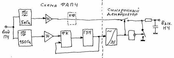

Ну вот, поизучал умные книжки, и появились кое-какие идеи относительно демодулятора АМ, более устойчивого к помехам, ориентированного на прием слабых сигналов на пределе разборчивости. И отвлекусь от типа приемника, будь он СГ или ПП - далее речь будет только о демодуляторе АМ.
Итак, первый рис. показывает разницу между простым диодным детектором АМ, и линейным с самого нуля "активным" выпрямителем.
ВАХ диода обозначена цифрой "1", а характеристика практически идеального по сравнению с диодным - цифрой "2". Соответственно схемы N1 и N2. Действительно, прибавка в качестве звучания хорошо ощутима на слух - но только если речь идет об уверенно принимаемых станциях.
К сожалению сравнить качество приема на одном и том же аппарате именно слабых сигналов разными демодуляторами, я в свое время не удосужился. Но теоретически думаю что тут выигрыш навряд-ли будет слишком ощутимым. Как-нибудь при возможности поэкспериментирую...
Пока что, к этому же типу демодуляторов отношу и решение, примененное в измерительном приемнике SMV-11. Структурную схему, поясняющую принцип его работы, нарисовал ниже:
Прошедшая предварительное усиление и полосовой фильтр, ПЧ 200 кГц подается на компаратор "А1", где сигнал преобразуется в прямоугольный на переходах U через ноль. С выхода компаратора управляются ключ "К1" и в противофазе ему (через RC-фазоинвертор А2) - ключ "К2", обеспечивающие однополупериодное выпрямление сигнала ПЧ, т.е. по сути демодуляцию АМ. Такая схема хотя и дает высокое качество детектирования сигнала, но если в рабочей полосе приема окажется помеха, или сигнал слишком слабый - этот демодулятор уже не выручает.
Для улучшения ситуации, придумал вот такую схему, которая на мой взгляд должна бы обеспечить более лучшие условия синхронного детектирования. Сигнал ПЧ берется еще до полосовых фильтров.
Верхний по схеме фильтр ПЧ имеет полосу примерно 5 кГц, т.е. всю полосу звучания, которая подвергается синхронному детектированию.
А схема ФАПЧ, формирующая сигнал для синхронизации синхр. детектора - отлавливает только несущую в полосе 150...300 Гц. Это позволит улучшить соотношение сигнал/шум на входе схемы ФАПЧ, от которого как известно, зависит ее чувствительность. Для нормальной работы конечно потребуется настраивать приемный тракт на прослушиваемую станцию с точностью до десятков Гц, чтобы ее несущая оказалась примерно в середине полосы захвата ФАПЧ. "ФК" - фазовый компаратор, "Ус" - усилители, что такое "ГУН" - и так понятно :) Возможно что в широкополосную часть схемы придется ввести "КФ" - корректор фазы, т.е. фазосдвигающую цепь, для окончательного выравнивания фаз демодулируемого сигнала ПЧ и сигнала от ГУН. Правая часть схемы - уже описанный до этого синхронный демодулятор.
Если помеха находится в полосе приема (5...9 кГц, в зависимости от используемого фильтра), но еще не попадает в полосу работы ФАПЧ - тогда есть надежда, что синхронное детектирование поможет нивелировать влияние помехи. А если сигнал на уровне шумов - тогда узкий фильтр поднимет С/Ш, и полезная часть сигнала продетектируется.
Все вышеописанное пока на уровне идей, так что жду конструктивной критики :)

Дата: 19 Сен 2011 23:57:49 #
Я ориентируюсь на вот эту статью о смесителе на 74HC4053, а также на схему ключа этой ИМС:
Можно попробовать . Я пересмотрел старые схемки , в тч и поляковский синхро АМ ( 1999-8 ) . Полагаю , что и начинать следует именно с дв -св . У меня в городе этот диапазон мертвый ( речь о тесканчике 9700 ) . Только за городом ловит . Только что вернулся из отпуска . Проехал 5500 км в туравтобусе по Европе с тексанчиком . В одной из гостиниц тексанчик был полностью заткнут на всех кв- св диапазонах . Поэтому и у меня руки слегка чешутся на СВ диапазон .
Обращаю ваше внимание на то , что синхродет у SMV работает при довольно высоком уровне сигнала . потому там не так критичны шумы ОУ . У нас же ППП , поэтому требования к ОУ и ключам более высокие . Кроме того там не фапч . Сигнал для ключей берется из входного сигнала после усиления - огр . Пооэтому схему SMV можно оставить в покое :)).
Нужно понимать , что у ППП меньше побочных каналов приема . Но , в вышеупомянутой статье сказано - самый страшный зверь - перекрестка .
Вторую схему - в сад :)). Берите синхронный поляковский и начинайте пробовать . Он и для синхродетектора для супера сходится .
Нужно понимать ( это понимание придет очень быстро :)) , что синхронный приемник радикально отличается в режиме работы при настройке . Обычный мы плавно крутим и настраиваем . А тут настройка будет происходить скачками . Свист , хрень :)) и потом хвать , и сразу чистый сигнал . Настройка сихно может даже раздражать . Кроме того нужно понимать , что нужна еще глубокая АРУ , поскольку у фапча все хар-ки изменяются при изменении уровня входного сигнала .
Вот только диковинки типа AD797 мне пожалуй не найти, есть только AD8602
Сегодня любые компоненты доступны . ad8602 довольно шумная . Но на попробовать сойдет . И все же я бы не связывался с оу ,у которого Uмакс 6 В .
так что гетеродин для экспериментов делать не придется.
Придется :)). Поскольку для ППП ГУН - это и есть гетеродин .
