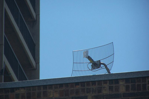

Приемная антенна MMDS

Это антены ММДС,передают к своим терминалам ММДС парабола не передает!не вводите в заблуждение,на ММДС нет излучателя,только конвертор!

На исходной фотке Wi-Fi 2.4 ГГц, вообще вариаций антенн для Wi-Fi не счесть. Wi-Fi же на 5 ГГц визуально отличается меньшим облучателем, для WiMAX на 5 ГГц могут использоваться те же антенны.
У приёмных антенн телевидения MMDS видны конвертеры, как на фото выше. Cтандарт MMDS предусматривает и работу на передачу (обратный канал для раздачи интернета, или "мостик" для ретрансляции ТВ, не с этими конвертерами), однако на практике для инета используются радиомодемы, ставят их на дополнительную параболу, причём у нас корпус конвертера на антенне радиомодема не выбрасывают, визуально видны 2 одинаковые параболы с конвертерами. Инет при этом "так себе, хуже Wi-Fi".
Все эти технологии близкие по частотам (2.3-2.4-2.5-2.6 ГГц), антенны могут использоваться одни и те же. Даже уместны советы типа "делая самостоятельно параболу для Wi-Fi, применяйте решётку от MMDS, они на рынке продаются, и дешевле решёток для Wi-Fi".
