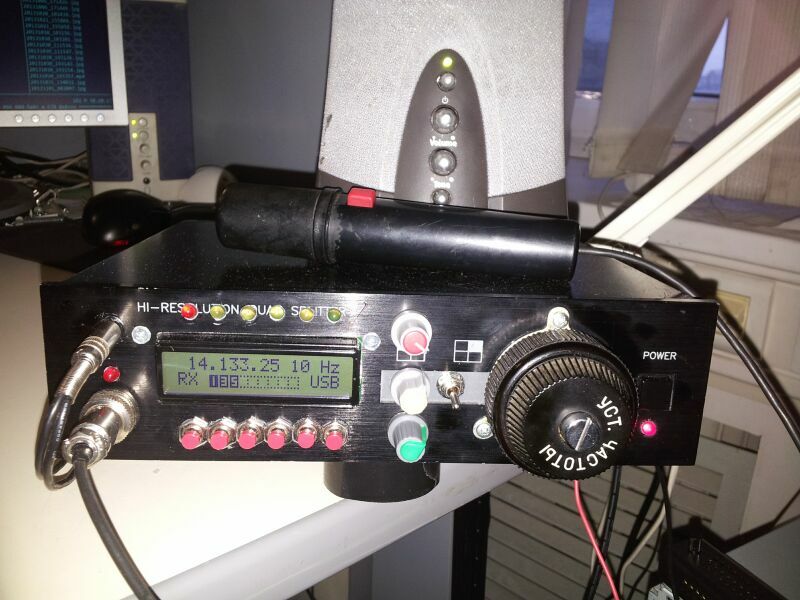

RadioFanat
Offline2.3
с мар 2004
Сообщений: 114
Дата: 29 Окт 2013 20:34:53 #
Спасибо огромное, вот теперь всё прояснилось, все материалы собраны, завтра буду ваять антенну а на выходные вешать. Теоретиков лесом, главное практика, тем более что классический виндом меня на даче работает идеально, мачта деревянная палка с удочкой! Качаю 250 ватт, хотя в силу хлипкости мачты проволока используется медная тонкая.
RadioFanat
Offline2.3
с мар 2004
Сообщений: 114
Дата: 01 Ноя 2013 08:43:18 · Поправил: RadioFanat (01 Ноя 2013 08:54:57) #
Транс заделал в электрическую коробку за 30 руб уличного исполнения, запорный дроссель пока на кольце от кинескопа. Полевка попалась необычная, толстенная, почти как rg58, поэтому расплёл её.
Посмотрим что получится, сёдня постараюсь натянуть.
Ну и собственно, радиопередатчик, к которому предполагается подрубить сити виндом:
RadioFanat
Offline2.3
с мар 2004
Сообщений: 114
Дата: 01 Ноя 2013 10:52:07 · Поправил: RadioFanat (01 Ноя 2013 11:18:36) #
Ну чтож, натянул антенну с крыши 8 этажного здания под 45 градусов вниз, укороченный вариант, результатами очень доволен, спасибо Радиалу за открытую инфу, что не зажал, как некоторые кто торгуют. Можно сказать, что получилось всё с первого раза. КСВ на 7 МГц 1.5, на 14 МГц 1.4, на 28 МГц 1.6. Если смещаться чуть ниже по частотам, КСВ доходит до 1.2. В принципе, можно чуть её подрезать и будет еще лучше. Запорный дроссель на феррите от телека работает нормально, балун тоже. Трансивер у меня QRP самоделка, не более 50 ватт. Это всё хозяйство на работе в Москве, что удивительно, шумов практически нет, чистенько. До этого висел здесь классический Windom в двух метрах от крыши, ревел как паровоз, срезал его нафиг. В выходные заделаю такую же антенну дома, там уже 200 ватт и буржуй.
