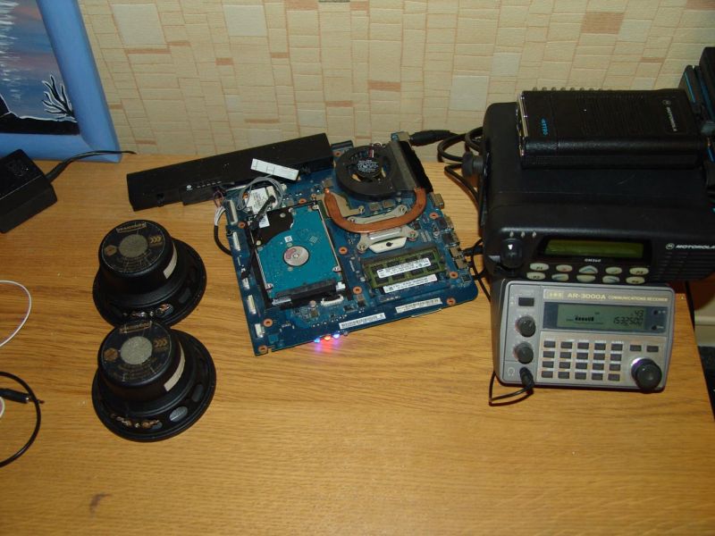

Дата: 13 Июл 2016 23:46:52 · Поправил: Romas Bar (14 Июл 2016 01:10:44) #
Предлагаю показать свои "ретрансляторы".
Моя текущая инсталляция, плата от ноута samsung np305e на двух комфорочном А4-3300М, кушает от розетки в среднем 30Вт, резерва часа на 1.5, ночью шум не заметен, корпус бы ему придумать...
