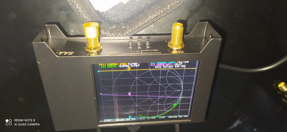

Дата: 06 Окт 2021 15:42:14 · Поправил: ew2abc (06 Окт 2021 15:46:05) #
КСВ и полные сопротивления гораздо удобней и точней изменять нано-вна, который стоит от тех же 35-45$ и чуть больше
Я за 52$ недавно получил новый SAA2 в корпусе до 3GGz, лучше сразу такой брать
заказывал тут

Дата: 06 Окт 2021 15:59:18 #
ew2abc
Эта версия актуальная тем, кто занимается частотами 1ГГц и выше.
В остальном, нана-H4 - оптимум на данное время для кв-укв любителя.
Мне разъемы сверху и кнопочное управление между "рогов" - не нравятся на саа2, только поэтому пока не покупал да и выше 450МГц не особо нужно, хватает на всё Н4. Жду, когда какую-то свч версию сделают с боковыми разъемами...
Толстые кабели все же удобней сбоку на переходниках подключать, чем сверху, имхо.
Левой рукой держишь кабельный хвост и прибор, правой работаешь с джойстиком или стилусом, нигде в разъемы не упираешься fatfingers-ами и т.п.

Дата: 06 Окт 2021 16:41:50 · Поправил: ew2abc (06 Окт 2021 16:44:05) #
Мне не нужен ни джойстик ни стилус, использую совместно с ноутом и наносавер. Мне также в ближайшее время не понадобится выше 450MHz, но H4 дороже при этом технически слабее SAA2. Тогда зачем брать дороже более древний и слабейший прибор?

Дата: 06 Окт 2021 16:56:07 · Поправил: Zmej (06 Окт 2021 17:03:04) #
Gasha
Когда подключена антенна, этот прибор правильное значение выходной мощности не покажет.
Да вполне (для наших любительских целей) покажет, если там ксв не выше 1.2-1.3.
Конечно лучше использовать эквивалент, сейчас фланцевые ВЧ резисторы из Китая эту проблему решили на любую мощность десятков-сотен Ватт, если жалко б/у готовую ВЧ нагрузку купить у "сотовиков".
ew2abc
Это вопрос спорный и каждый выбирает, что важнее. У Н4 больше динамики ниже 100МГц - актуально для КВ антенн или настройки узлов аппаратуры, больше точек измерения в целом, экран на дюйм больше в конце концов, какие-то еще различия есть, а на 2м-70см они примерно равноценны, какие-то 6-8дБ разницы нет смысла считать, которые могут отличаться от партии к партии. С год назад сравнивал подробно характеристики и с учетом эргономики понял, что мне не нужен пока saa2. Рассмотрел бы покупку с боковыми разъемами N-типа и до 6ГГц, но такого пока нет в продаже.
А прибором все-таки бывает нужно пользоваться и автономно, это придет, как говорится, с аппетитом - во время еды.

Дата: 06 Окт 2021 17:59:54 #
Без проблем вылазил с ноутом на крышу ) И с ноутом это совсем другой прибор
