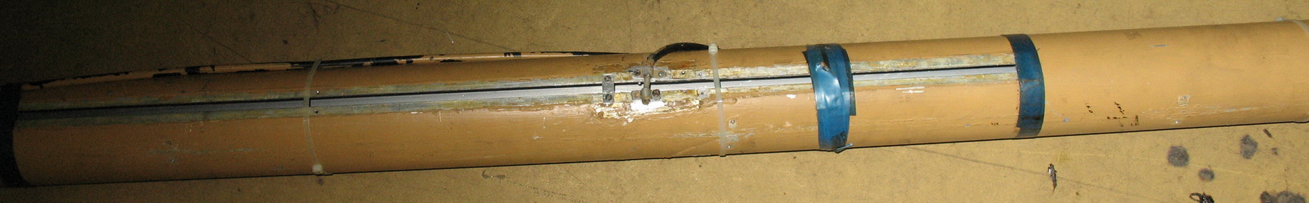

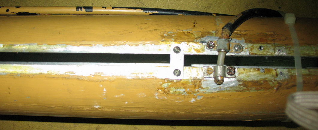

Здравствуйте!
Вот, купил из любви к искусству антенну на 450 МГц, помогите, пожалуйста, опознать её тип.
Ранее она использовалась оператором пейджинговой связи.
Антенна сделана из 3х метровой алюминиевой трубы (диаметр ~100мм), с тремя смещёнными пропилами по вертикали (~80см каждый) и запиткой от центра этих пропилов, далее три кабеля сводятся через сумматор.
Использовал ли кто подобное, как себя зарекомендовала и характеристики подобных конструкций?
Замеры КСВ на приборе АЕА
Точные размеры потом промеряю.
Sergey4565
с сен 2007
Сообщений: 8333
Дата: 11 Окт 2010 22:38:22 #
Щелевая антенна. Похоже самопальная.
RN3ASW
Offline3.7
с мар 2008
Сообщений: 390
Дата: 11 Окт 2010 23:11:02 #
Sergey4565, здравствуйте!
да, самопальная, изготавливал один НИИ, возможно в единственном экземпляре...
а какова эффективность таких антенн?
их КУ?
и как их рассчитывать?

fil
с авг 2006
Сообщений: 2731
Дата: 12 Окт 2010 15:32:50 · Поправил: fil (12 Окт 2010 15:33:14) #
RN3ASW
Эта антенна достаточно эффективная, хотя и очень узкополосная. При ваших размерах на частоте 450 МГц имеет усиление порядка 9.5-10 дБи. При вертикальной установке поляризация горизонтальная. В горизонтальной плоскости слабонаправленная с максимумом в сторону точек питания.

Dart
Непонятна цель использования ЩА в автономном вертикале О_о. Разьве, что в качестве эксперимента. Резал самостоятельно щелевую в листе тоже на 70см по мотивам книги "Самолётные антенны", никакой особой эффективности против например J-pole не увидел
Между этими антеннами есть принципиальная разница. Вертикальный J-pole излучает вертикальную поляризацию, а вертикальная щель - горизонтальную. Причем обсуждаемый вариант имеет почти круговую ДН. Вертикальная щель в цилиндре - единственный вариант ненаправленной вертикальной антенны с горизонтальной поляризацией малого поперечного размера.
Кроме того, обсуждаемый вариант щелевой антенны представляет собой антенную решетку, которая конструктивно легко реализуется, что в случае J-pole гораздо более затруднительно.
RN3ASW
Поделитесь, пожалуйста, опытом эксплуатации.
Главная особенность: область щели желательно закрывать чехлом, т.к. снег и дождь могут расстроить антенну.
Кроме того, кабели питания не должны болтаться и при таком диаметре лучше пустить снаружи вплотную к трубе.

Дата: 13 Окт 2010 09:46:03 #
RN3ASW
Цилиндрическая щелевая антенна более известна как "Alford Slot" (в честь русского Андрея Альфорда (05.08.1904-25.01.1992) изобретателя первых навигационных систем - практически неизвестного в России). Дата изобретения - 1946г.
Преимущества:
1. антенна вертикальная, но имеет горизонтальную поляризацию
2. всенаправленная
3. простая в постройке, дешевая, лёгкая
4. усиление.
Программы расчета не удалось найти - только подробный чертеж антенны "Alford slot" на 70 см. В принципе, если представить цилиндр в виде сетки из очень тонких проводников, можно рассчитать в MMANA.
Точно так. И появляется таких штук всё больше. Правда, мне приходилось видеть и мерять изделие (ленинградского производства), со щелями в трубе прямоугольного сечения. Тоже работало :) . Недостаток, как уже указывалось - узкополосность, в моём деле - это антенны на один конкретный ТВК.
