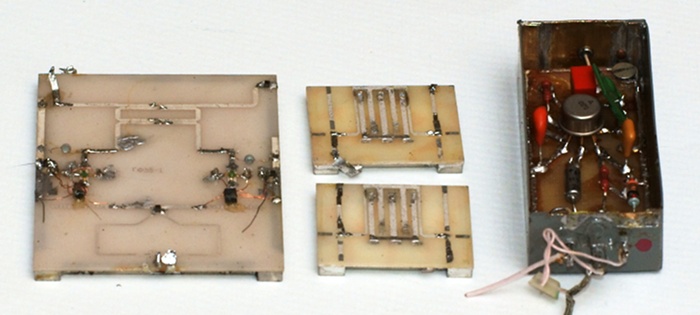

Продолжение темы по описанному выше нелинейному локатору.
Вид с одной стороны демонтированной монтажной панели:
И другая сторона:
Слева модули стабилизаторов питания +12v.
Справа в большом кожухе вот эта плата на операционниках:
В общем и целом я честно говоря был шокирован, когда открыл один из ВЧ модулей. Такого соседства поистине космических технологий и куролапного монтажа недогретым паяльником прецизионных схем - я еще не встречал. Похоже те, кто собирали этот прибор, всерьез не жаловали его будущих пользователей.
Керамические платы с напыленными полосковыми линиями - были распаяны ужасающим образом, на них кляксы припоя и остатки несмытого флюса. Коробочка справа выглядит вершиной аккуратности по сравнению с монтажем СВЧ компонентов... Внутри латунные экранированные кожухи были облужены в стиле "лунный пейзаж". Зато теперь понятно, по какой причине эту штуковину списали.
Ну и напоследок фото внутренностей СВЧ антенны:
Пластинка одностороннего фольгированного стеклотекстолита, размеченная и вырезанная вручную.

Аппарат походу всё, на КМки пушен?
xman
Offline4.5
с авг 2005
Вологда
Сообщений: 2013
Дата: 11 Фев 2011 18:35:28 #
Каэмщиков я мягко говоря, очень недолюбливаю, и всегда был против уничтожения техники (особенно измерительной), которая могла бы работать еще не один десяток лет. Восстановить прибор было затруднительно. Это считай переделать всю СВЧ часть по-новой, кроме передатчика. Но главное препятствие - тот факт что теперь подобные приборы, причем более надежно работающие, помещаются чуть-ли не на ладони. Поэтому передающая часть пойдет на СВЧ генератор, а остальное на запчасти.
