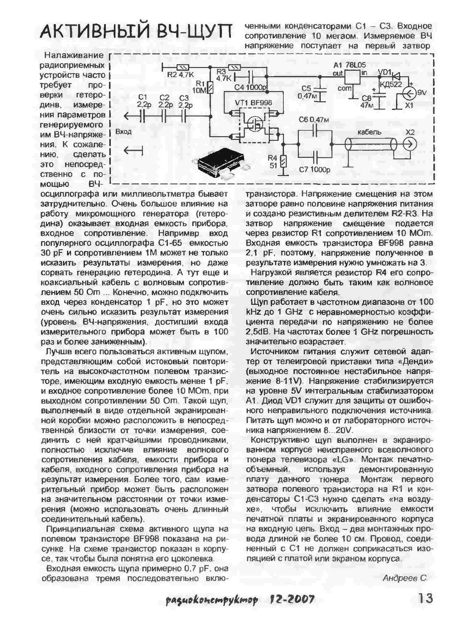

Здравствуйте! Прошу помощи. У меня такая ситуация произошла Tecsun Pl660. Провожу доработку первого гетеродина по журналу Радио 12 за 2015г. Вот что получилось по рис3.1 в точке С75,R1н на частоте 100кГц-316mV на частоте 30МГц-74mV. На коллекторе Q28 на частоте 100кГц-620mV на частоте 30МГц-150mV.Постоянка на выводах (на вольтметр) соответственно 3,7V и 4,5V. Смерил на затворе Q29 ВЧ пробником получилось на 100кГц-2V, 30МГц-1.4V. C71 пришлось убрать чтобы хоть немного поднять уровень на ВЧ. Все доработки на стр 16 сделаны. Как выровнять амплитуду по частоте ? уже все мысли кончились
Попутно. Замерил напряжения на истоках Q14 Q15. Получилось 673mV и 966mV. измерения проводил при закороченной на землю базе Q28. Думал что это из за возбуда на СВЧ, поставил в цепи затворов резисторы по 50 Ом. Возбуждение устранил. напряжения на истоках Q14 Q15 остались без изменения. Это нормально?

начнём со смесителя тогда.
Отклонение не нормальна
1) к "горячему" щупу вольтмера (10МОм) поставьте 10...47 кОм, чтобы шнур не сработал антенной
2) на истоках должны быть одинакоые напряжения, расхождение до 30мВ совсем не портят ДД приёмника, 100 мВ га 6 дБ, но 300 мВ явно не порядок.
3) Если причина в транзисторах, покупайте 4шт BF862 и подбирайте парочку по критерии сопротивление канала при Ugs=0.
Посмотрите на надпись буферного транзистора.
Как мы уже отметили, TECSUN в УПЧ успел подсунуть вялый BF510, почемубы не делать подобное в других местах?

aleksv
у выхода буфера тогда начинаете с того, что просто дроссель и к ней резистор типа 100 Ом параллельно. Этим исключать спад по вине коллекторной цепи.
C71 убрать - признак проблемы.
Могу предполагать, что поставили "ленивый" транзистор.
ВЧ-щупом мерили или отдельным диодом? Каким?

Пробник собран по этой схеме
схему пробника вставить не получилось сохранил в копилке под именем pl660.jpg
ссылка на оригинал http://radiokot.ru/forum/download/file.php?id=16793

aleksv
на гетеродинном транзисторе маркировка КА или KS ?
на буферном какая маркировка?
Щуп вроде нормальный , потом чем мерите амплитуду?
