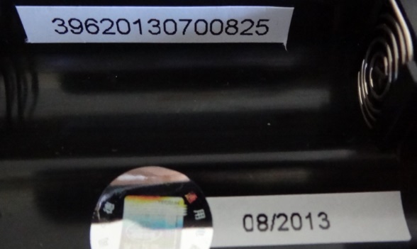

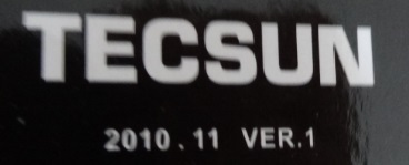

Получил приёмник,с момента оплаты до получения прошло 18 дней,ехал из Гонконга.
Цена за всё с пересылкой=114 долларов США.
Вес посылки 1183 г, ехала в СПб через Оренбург и Москву.
Приехал в такой упаковке
На коробке какая-то дата и версия чего-то,а также наклейка с серийным номером
Комплект,аккумуляторы QN1000m , 1,2 В/1000mA-h,но не указано NiMh или что-то другое.
Если сравнить по весу,Sanyo Eneloop HR-3UTGA = 26,1 г, TECSUN QN1000m = 19,3 г.
Блок питания SY-07030-GS
Серийный номер и дата изготовления (серийник такой-же,как и на коробке) в батарейном отсеке
Пока всё,заряжаю аккумуляторы и послушаю вечером,кв хочется ночью послушать,дня через 3 смогу только.
