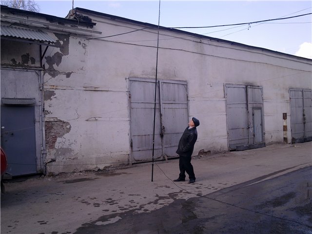

CerGen
с авг 2006
E-burg
Сообщений: 3064
Дата: 30 Ноя 2010 21:43:11 · Поправил: CerGen (01 Дек 2010 11:46:54) #
А вот он - этот вертикал из китайской удочки - развернут
Единственный противовес привязан к воротам гаража (влево)
Вправо идет кабель питания.

опробовал их сам - по работе в эфире.
Вот например вертикальные Дельты с вертикальной
поляризацией - на 28,21 ,14 и 7 мГц
Сделал сначала на 14 мГц - мне она по работе
ак понравилась - что я сделал сразу 4 штуки
Затем
выложил модели в инете.
Результаты - можно увидеть
http://qrz-e.ru/forum/29-5-1
http://qrz-e.ru/forum/29-20-1
