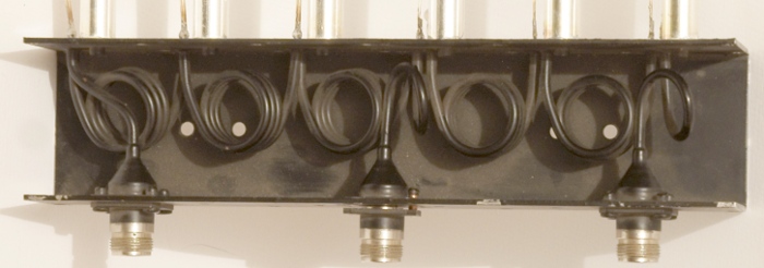

По случаю достался дуплексный фильтр Procom DPF2/6-150H, рассчитанный на диапазон 152-175 МГц.
Теперь предстоит задача переделать его на любительский диапазон 144-146 МГц. Корпус фильтра состоит из двух отдельных цельных дюралевых частей, каждая из которых рассчитана на три секции фильтрации. Поэтому в результате надеюсь получится два отдельных трехсекционных блока полосовых фильтров на "двойку".
Вот его внутренности:
В средней части подключается антенна. Насколько понимаю, верхние три звена фильтра - это режекторная часть, подключаемая к приемнику дуплексной радиостанции, а нижние три звена - полосно-пропускающий фильтр для её передатчика.
Длина резонансных штырей - 420 мм. Отводы сделаны на расстоянии 60 мм, а петли имеют длину 155 мм - от начала резонансных штырей.
Внизу лежит задняя планка с настроечными винтами и фторопластовыми втулками, вставляющимися вовнутрь резонансных трубок. Для понижения частоты придется эти винты удлинить, либо возможно увеличить диаметр.
Увеличенное изображение части центральных штырей верхней и нижней секций фильтра:
В верхней части параллельно резонаторному элементу идет петля - продолжение центральной жилы коаксиального кабеля, проходящая последовательно через все три секции фильтра. А в нижней части - сделаны отводы от каждого из резонансных штырей к центральной жиле коаксиального соединителя.
Фото блока коаксиальных соединений:
Слева - отводы от резонансных штырей, справа - петли.

Дата: 14 Дек 2010 00:21:09 · Поправил: xman (14 Дек 2010 16:34:51) #
Вот наконец с первым фильтром и закончил. Получилось на мой взгляд неплохо. Затухание в диапазоне 145...145.6 МГц около 2 дБ, а в целом полоса пропускания захватывает весь любительский диапазон. По КСВ тоже все в порядке, испытания с радиостанцией и внешней антенной прошли успешно. Работает на прием и на передачу (25 Вт), без необходимости какой-либо релейной коммутации.
Переделка заключалась в следующем: Коаксиальные соединения между секциями со стороны ВЧ разъемов были удалены, а подключение самих резонаторов к входному и выходному разъемам оставил гальваническое (как и было изначально) - картинка вставлена в нижней части фото.
Связь между секциями фильтра сделал с "горячей" стороны резонаторов. Она имеет емкостной характер - благодаря этому, резонанс понизился как раз до частот любительского диапазона 144 - 146 МГц, при закручивании регулировочных винтов еще не до самого конца.
Три из четырех стенок корпуса были просверлены с боковой стороны Ф10 мм (на расст. 20 мм от конца корпуса), и туда вставлены фторопластовые втулки, в которых с некоторым натягом пропущены элементы связи из мягкой медной посеребренной проволока Ф2.5 мм. После их установки отверстие в наружной боковой стенке было заглушено двумя шайбами, стянутыми коротким винтом.
На фото элементы связи немного развернуты к внутренней стенке корпуса - чтобы их лучше было видно. А в рабочем положении они расположены вдоль стержней, в направлении их "холодных" концов. Зазор между эл. связи и стержнями - около 2 мм. Для повышения жесткости конструкции, на среднем стержне было удалено надетое ранее фторопластовое колечко, и заменено более сложной овальной деталью из фторопласта, средним отверстием установленной на стержень, а в боковых - зафиксированы концы элементов связи.
Ниже фото с экрана измерителя АЧХ Х1-47, вертикальный масштаб линейный:
Слева характеристика фильтра в полосе обзора примерно 8 МГц на весь экран, метки через 1 МГц. Широкая метка по центру - внешняя от ГСС. Затухание на рабочей частоте - в пределах 2 дБ. А справа - АЧХ в широкой полосе частот примерно 100 МГц, метки там через 10 МГц.
Внешний вид готового полосового фильтра 144-146 МГц. Второй экземпляр пока ждет своей очереди на аналогичную переделку.
Результат измерений КСВ по входу фильтра, нагруженного на эквивалент 50 Ом, при помощи анализатора AEA 140-525:
В дальнейшем фильтр был окончательно подстроен для оптимизации по КСВ на основной частоте 145.500 МГц. На качество АЧХ это практически не повлияло.
