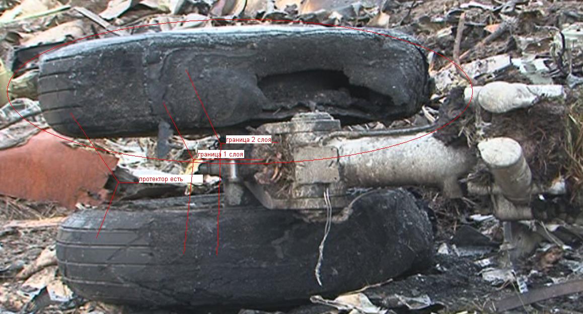

Похоже действительно на переднюю ногу Як-42-го.

ХМ. Если на фото выше покрышки от Як-42, то какие сомнения ?
А носовая опора оборудована тормозами вообще и стояночным тормозом в частности?
DEN
Offline5.6
с сен 2003
Родина-мать
Сообщений: 8112
Дата: 14 Сен 2011 19:53:26 #
конечно оборудованы. Там здоровенные тормоза
Экзот
с сен 2009
Нижний Новгород
Сообщений: 2537
Дата: 14 Сен 2011 20:00:02 #
Там один небольшой цилиндрик (против примерно полудюжины на каждом основном колесе) и один узкий диск, на который цилиндрик и давит (против здоровенных "сендвичей" из чередующихся подвижных/неподвижных дисков на тормозах колёс ООШ). Используется только для затормаживания носовых колёс после уборки — для снижения тряски и уменьшения нагрузок на узлы подвески ПОШ (из-за гироскопического момента).

chkalov
с мая 2010
Сообщений: 98
Дата: 14 Сен 2011 22:39:46 #
Ну, а так?
Майбах Шниперсонович
с июл 2010
Сообщений: 148
Дата: 14 Сен 2011 23:46:03 #
30 секунд бежит данный вид самалетов по полосе, разгон для взлёта. А диспетчер не говорил, что мол больше минуты он бежал, бежал, бежал.
chkalov
с мая 2010
Сообщений: 98
Дата: 14 Сен 2011 23:48:46 #
Аль вот так?
(Стрелки рисовать лень).
Фару на стойке сорвало - осталось квадратное посадочное место с отверстиями по углам под болты.

Так, что эта стойка от данного типа ?

Ну, а так?
Что "так"? На советских самолётах допускается до трёх слоёв корда. И появляются они именно эллиптическими "пятками".
