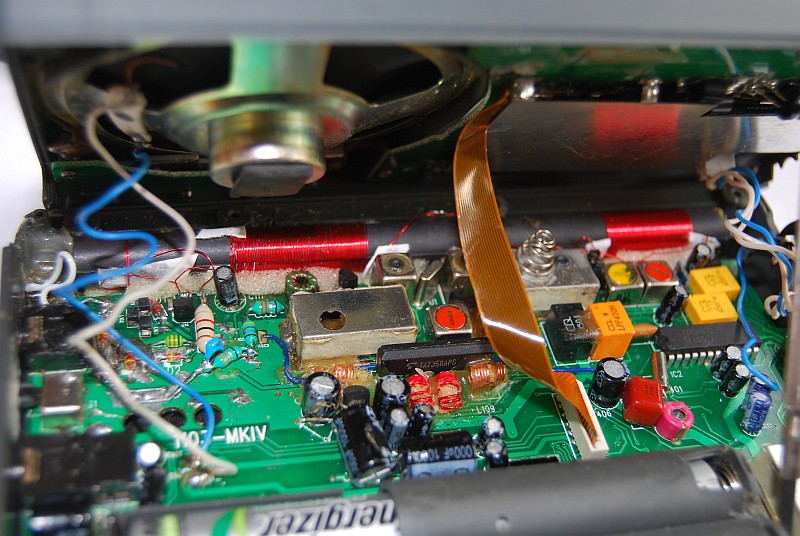

еще проба измерений фильтра после 1СМ, для начала скажу, что с включением приемника, что без, - принципиально ничего не меняется. меняются уровни, какие либо-пики более выражены, но в целом картина фильтра одна и таже, по предыдущей схеме подключения выстроил сердечники катушек до более менее прямоугольной хар=ки фильтра без выраженного спада (мене 3дб), что очень хорошо. При это стоит отметить, кручение сердечника весьма критично! во 2й катушке сердечник почти весь выкручен, едва не болтается, но стоит еще оборот дать, и прямоугольность превращается в пик с пологой хар-кой (очень плохо), тоже если его вытащить.
Затем изменил условия подключения ачхметра,
фильтра входного пока нет (только 68пФ что парал-но 1й обмотке транса смесителя). сигнал с АЧХметра через 1пф на вход транса смесителя. Съем показаний с тойже точки, что прежде - с С613 через 1 пф.
Включаю радио, настраиваюсь на 15Мгц, провожу измерения, убеждаюсь, что настройка сердечников по методике выше, сохранилась. Попытка их перестроить, портит всю картину, так же, как в пассивном режиме.
Затем настраиваюсь на 7Мгц частоту и убеждаюсь, что ничего не изменилось, ниже картинка с 2 мя уровнями сигнала с ГКЧ, в одном сигнал с уровнем -10дб. в другом -20дб.
Повторюсь, Вот эта настройка прямоугольности весьма остро зависит от середчников, можно чуть вкрутить и снизить вот те паразитные пики (кстати, что это может быть? перегруз смесителя? интермоды какие?) перед частотой настройки, но форма АЧХ приобретает глубокий впад посреди. если выкрутить, сильно, эти паразитные пики растут вровень с АЧХ фильтра. а АЧХ фильтра чуть падает и превращается из прямоугольности в пик с пологими скатами. Так что согласен с ats52, который ранее говорил, что на слух настройку контуров ПЧ не сделать.
-10дб (частота настройки 7Мгц)
http://www.radioscanner.ru/uploader/2012/out10db.pdf
-20дб (частота настройки 7Мгц)
http://www.radioscanner.ru/uploader/2012/out20db.pdf
PS. заменил 998 на 2СК715, чуть почетче чтоль стало, напряжение на истоках 0.7В против 0.4В пр BF998ых:
http://www.radioscanner.ru/uploader/2012/out2sk715w_10db.pdf

OfK
если еще не собрали радио, посмотрите номинал резисторов в истоках полевиков смесителя. R604 & R605, номера могут отличаться на плате, потому внимательней, или дайте хороший снимок части где транзистор смесителя со стороны печатки.
У меня сейчас увидел - 251, т.е. 250 Ом..и я их вроде не перепаивал, это с завода..я бы такие номиналы даже не нашел бы, вот такие они кетайцы то забавные..

еще два эксп-а ранее здесь обсуждавшихся.
припаял в паралл к 1.5к в истоках транзисторов смесителя - 510 Ом, дабы типа повысить ток. Напряжение на истоках упало с 0.7В до 0.5В. АЧХ это тупо завалило по уровню и ничего не привнесло интересного. Убрал.
Затем впаял 10 Ом в затворы - шумовая дорожка на АЧХ, где вне сигналов, стала в 2 раза шире, типа шуметь начало. Не потому ли кетаезы в стоки воткнули, а не в затворы. Убрал с затворов.

есть еще один финт от кетайцев у меня на плате, с коллектора транзистора Q4 не сразу напрмую идет на R603, а через еще один резистор R8 33 Ома, и уже после него идет на R603 смеситель, синтез и далее. Но куда-то идет и с коллектора напрямую.
И без того низкое напряжение смесителя. а тут еще..зачем..думаю убрать 33 Ома, поставить ферробид какой нить. В принципе, и R603 наверно тоже можно и будет лушче на ферробид поменять. Сегодня проверю.

Сообщений: 3692
Дата: 31 Июл 2012 19:59:32 #
проверил, напряжение конечно на 0.2В повысилось и составило 2.9В (0.1 падение на Q4), а на АЧХ особо ничего интересного, шумовая дорожка не изменилась, вся АЧХ примерно на 0.5-1дб поднялась и все. не ахти выигрыш. Может ферробиды себя как нить по другому проявят, в динамике..но это уже не оценить. Ферробиды поставил Murata BLM18HG102SN1D 1000 Ohm ВЧ сопротивление.
Сейчас буду разбираться с дисбалансом напряжений на истоках смесителя..0.7В и 0.8В почемут разница, попробую подобрать тр-ры.

Дата: 04 Авг 2012 19:30:47 #
восстановил входной фильтр, но по Iris номиналам и схеме. т.к. дросселей указанных номиналов не оказалось, задействовал колечки Амидон Т25-6, о чем ДЕ и мечать не мог :)
Ниже фото, пдф с моей АЧХ (просто на вход фильтра подано и замер со вторичной обмотки транса смесителя, радио выключено.
При довольно схожей АЧХ с АЧХ у Ирис, есть расхождения. у меня полоса уже. точно до 30Мгц (но меня это устроит, выше раскрывать я не собираюсь) и спад у Ириса до 50-60дб, а у меня до 40-50Дб. Но тюнить чтот не охота.

Дата: 06 Авг 2012 06:39:38 #
все, собрал радио, промыл все спиртом, протер корпус, подклеил фальшпанель, намотал по данным OfK МА (на родном феррите (уцелел за года!), провод magnet wire #30), СВ-ДВ работают как прежде, и в целом радио все как прежде, сверил с сонькой, принципиальных различий нет. От балкона вниз свисает 15м длинный луч, заведенный на трансформатор на кольце 50ВЧ (3см в диаметре) где так же небольшой противовес есть, со вторички кабелем на вход подключаю - полно рл от 80ки до 20ки в 11 вечера, лишь на 80 местный шум под 54-56 баллов, кетайские вещалки разумеется громогласно.
Ток заряда по доработке в статье поднять не получилось, 98мА всего..хотя может с аккумами чего не так (старые уже), да и они заряжены вобщем.
Попутно всплыл режим "точка в FM", это когда тут пытались УКВ на наш раскрыть, появляется у меня при нажатии кнопки Мемори (крайней левой). Только что делать с этим не пойму, если задать скан вниз кнопкой BAND-, то начинается перебор неких символов, подобно бомбе на руке Хищника в фильме :), и при BAND+. первым идет символ-набор сегментов, а потом типа частота 66.70Мгц как будто и растет вверх..но толку от этого ноль, например на 90Мгц есть станция у нас, а когда в таком режиме доходит до 90.00МГЦ ничего не принимается.
Или бывает при входе в режим точка, если тронуть валкодер, появляется 10 кГц и режим АМ, но если снова тронуть валкодер. частота тут же становиться от 100кГц..
