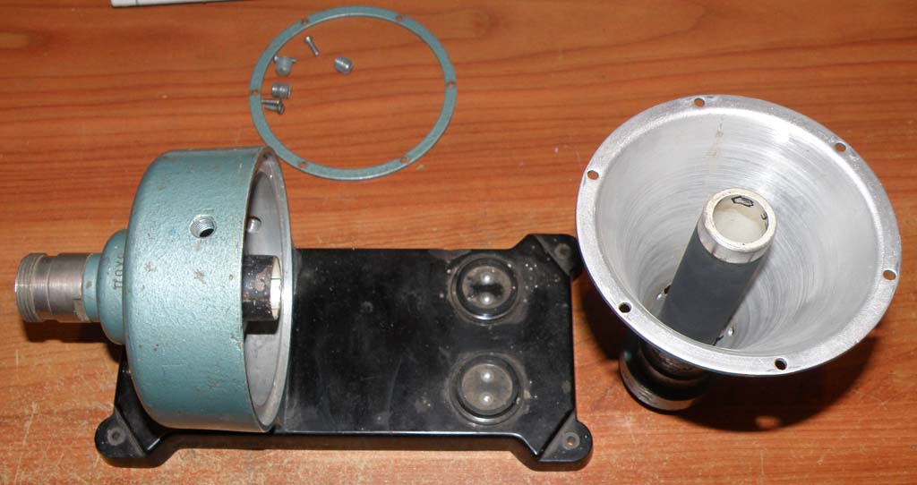

Приветствую!
Приобрел вот такую вот нагрузку- аттенюатор - 20 дб:
Несколько фотографий не вошедшие выше: http://doris.kiev.ua/RS/NAGRUZKI/R75_TIP39-9/
Никак не могу найти информацию на нагрузку. Кто подскажет от какого прибора, комплекса, и параметры? По этикетке произвел это чудо завод "МАЯК".

Они все такого типа - "груша" работали максимум до 500 мгц. Определялось применённым резистором УНУ или МОУ. Обычно приемлимые характеристики до 200 Мгц были, как правило на "двойку" использовали.

khachтам же фарфор не очень даже радиотехнический, у его теплопроводность малая, так что навряд-ли..

А по проводящему слою и, особенно по цангам крепления сразу пойдёт электрохимическая коррозия. Ну масло трансформаторное ещё как-то я допускаю.. но не воду. К тому же элементы согласования и эквипотенциальный переход (та самая форма "груши") считалась под эпсилон воздуха, а не воды или масла... В хороших советских нагрузках (типа как у меня, классический ребристый конус) ещё стоят микрометрические винты с "грибками" у входного разъёма для минимизации КСВ, это тоже не просто так делалось, даже для расчётной геометрии.

http://www.jais.ru/DOWNLOAD/TO/e9-9.zip
Старинное название СН-1. А что за завод Маяк, Киевский?

Pedro Спасибо за документацию. Похоже что Киевский Маяк.
Всетаки название Э9-9. Модераторы просьба изменить название темы с
"Нагрузка ТИП39-9 75 Ом" на "Нагрузка Э9-9 75 Ом". Спасибо.
