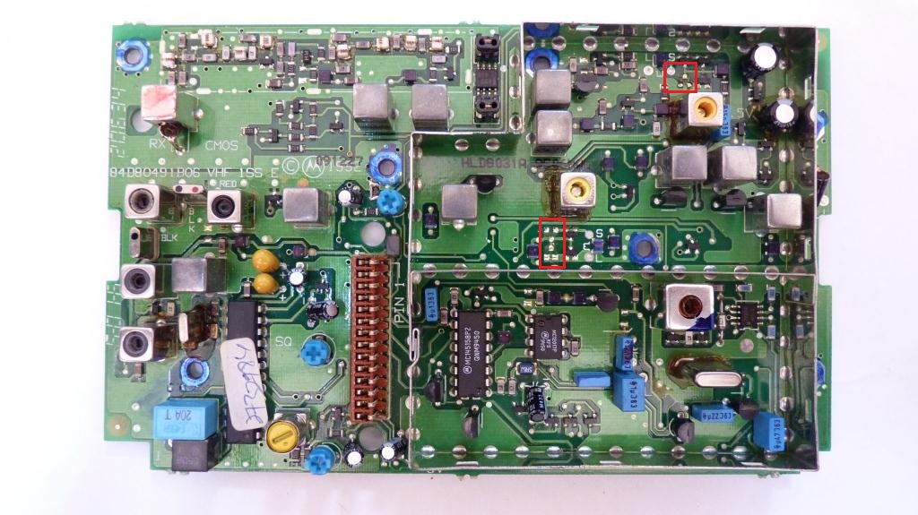

Кто может поделится фотографией платы от ГМ300 с родными катушками и деталями ГУН, есть подозрения что его модернизировали. На фото выделил места красными квадратами.

Если ГУН слышно, то витки надо попробовать симметрично растянуть. Фотки платы сейчас нет. Через неделю надеюсь буду дома, тогда поищу станцию.

Сообщений: 84
Дата: 22 Дек 2015 20:28:51 #
К стати появился фон в виду гула, это и есть ГУН, с витками пробовал растягивать не помогло, но растягивал не симметрично, а что если сечение проволоки уменьшить?
