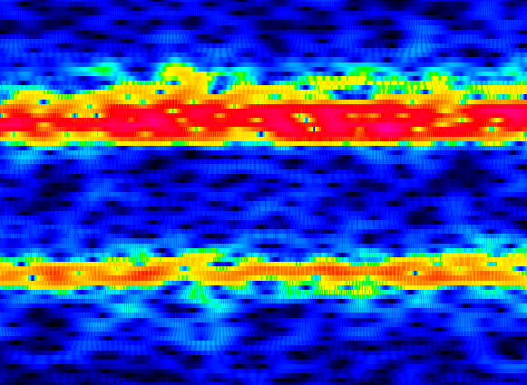

Интересное наблюдение на это время, на частоте 5 МГц стоит несущая которая отличается на несколько Герц от эталонной частоты, прямо в эфире слышны биения между нормальным эталоном и фиктивным.
Одна частота соответствует 5000000 Гц вторая 5000005 Гц, собственно от основного эталона есть еще один сигнал сдвинутый примерно на 5 Гц вверх по частоте.
Запись: http://doris.kiev.ua/RS/FREQ/5000/5000000_.wav
с этой записи картинка:
Странно все это.

не прошло и года как частота Гиацинта уползла. В итоге если сравнивать с частотами 5000 10 000 и 15 000 кГц не хватает предела коррекции, когда подаешь на варикап вольт 18 и только тогда очень близко на 5 000 около 2 Гц не достает, я думаю после такой коррекции это не эталон частоты а просто генератор с дрейфом частоты..
Посоветуйте хороший эталонный генератор..

на 5 10 15 МГц присутствует несколько несущих отличающихся на 5 герц. Кто из их кто не понятно, из за этого я не могу понять куда калибровать генератор.
Кстати почему они разные? У меня была версия чтобы ввести в заблуждение.

Сейчас пошло прохождение и я обнаружил еще одну частоту которая в стороне на 10 герц и 5 герц.
Объясните почему так? Почему много разных несущих на этой частоте отличающихся на несколько герц?
