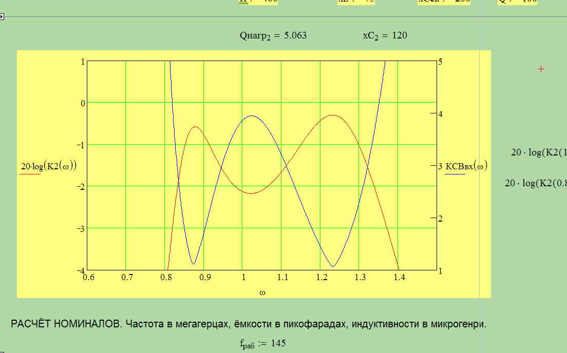

-2 дБ по средине горбов.
Нифига не понял... Вот стандартная АЧХ Чебышевского фильтра (красный цвет), укажите величину провала в центре, и от чего мне нужно взять Ваши 2 дБ- от седловины, или от горбов? Или, Вы ухитрились без провала сделать?

RadioKoteg
-2 дБ понятно, а что там за -20 дБ, которые находятся намного ниже -40? И -45 к чему относится?

Дата: 05 Май 2011 11:58:07 · Поправил: RadioKoteg (05 Май 2011 12:01:48) #
а то другие каналы логарифмический и на AD cамоделка.
в общем линейный ражим имеет динамику 20 дБ. Логарифмический имеет около 50. На AD имеет динамику около 70 дБ.
Igor 2 покажете реальные АЧХ когда вашим фотографиям. А то теория иногда реально расходиться с реальностью.
