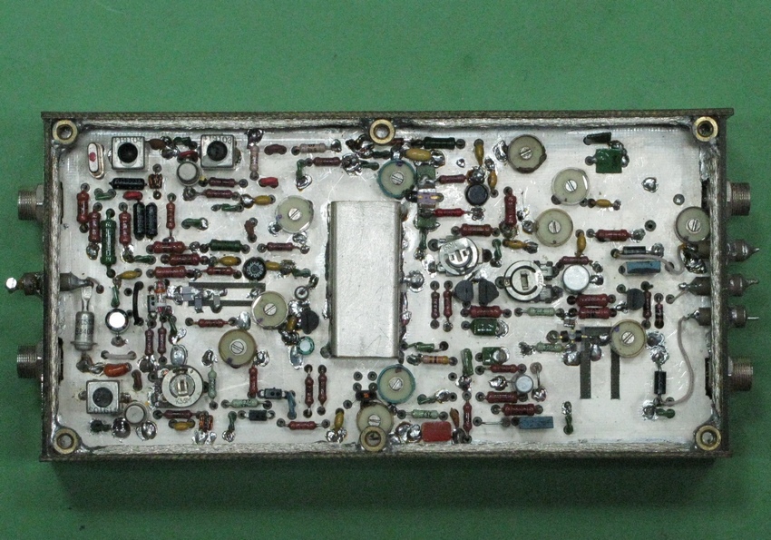

RadioKoteg
пожалуйста не пинайте сильно за дилетантство. Давно хотел задать вам вопрос, тем более что изучил много ваших конструкций на этом ресурсе. У вас всегда вся внутренняя часть текстолита в залуде, это так надо, так получается по технологии, или еще что то? Всегда считал, что чем меньше залуды на фольге-тем лучше потому что медь лучше чем припой на вч.
С уважением,
DEN
Offline5.6
с сен 2003
Родина-мать
Сообщений: 8126
Дата: 04 Май 2011 22:38:14 #
Хорошее слово "залуды" !
"Залуды"- земля, поэтому особо нет разницы будет это медь или ровный слой припоя. Единственный плюс "залуд" - к нему хорошо все паяется.

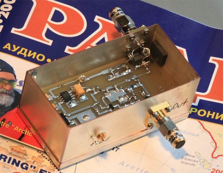

RadioKoteg
Offline4.4
с сен 2006
Киев
Сообщений: 14486
Дата: 04 Май 2011 23:19:43 · Поправил: RadioKoteg (04 Май 2011 23:34:33) #
Единственный плюс "залуд" - к нему хорошо все паяется. Медь кородирует. Поэтому приходится лудить.
Это и есть ответ.
И даже на 1500 МГц оно работает, странно однако.

вот http://www.vhfdx.ru/images/zoom/GFPJHK/UT4LA.01.jpg тоже луженное и ниче. на скорость результата не влияет. Или так http://www.vhfdx.ru/images/zoom/GFPJHK/UT4LA.04.jpg
а вот вообще МШУ http://www.vhfdx.ru/images/zoom/LPBFAU/viewsize/23cm_VLNA_by_G4DDK.jpg
Скорее всего оно не серийное, а лабораторное, серийное у меня такое:
После таких утверждений, осталось вначале поместить добротную катушку (Q>200) сначала в медный, а потом в лужёный близкорасположенный экран. И замерять добротность. Я очень давно это сделал. С тех пор в конструкциях только медь. Или, специальные экраны. Лужёная жесть в самом крайнем случае.
Та же тема по экранировке. Отчасти, касался этой темы и вот здесь http://ve3kf.build2.ru/viewtopic.php?id=15 .
