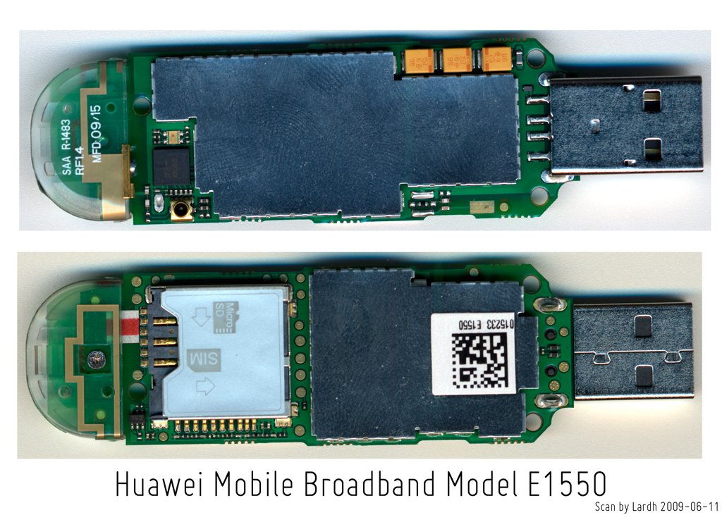

Были траблы в одном месте с 3g usb модемом.
Давал он 80-100 кбит/сек при 2 палках сигнала.
Облом жуткий.
Почитал на тему внешних антенн, понял что быстро не решить.
К тому же все эти антенны ,переходы и кабель продают по цене в разы более дорогой чем сам модем.
В итоге решил антенну паять на место штатной прям на сам модем, вместо кабеля юзать длинный usb удлиннитель.
Типа не будет потерь сигнала и прочего гемороя.
Попробовал подвигать модем на удлиннителе, получил 200-300 кбит.
Потом разобрал модем (huawei e1550)
Нашол там такую съёмную антенну
длина полосок 7 и 2.5 см, растут из одного места.
Пока взял и на контактную площадку на плате тупо припаял 15 см кусок мягкого силового провода.
Повесил на люстру и легко получил вожделенные 2-3 Мбит/сек.
Провод пропустил через дырку в корпусе, получилась флешка с хвостиком.
Понравилось что вышло компактно и эффективно.
Собственно вопрос:
Что по науке лучше напаять вместо 15 см 1 волнового (на 2000МГц) куска провода?

MAAT=Что по науке лучше напаять вместо 15 см 1 волнового (на 2000МГц) куска провода?- 1/4 или 3/4 , разницы особой нет. Лучше два проводка , чтобы получился классический диполь. Длины диполей надо брать с учетом Кукорочения, т.е. на самом деле они будут короче.
RadioElk
с мая 2007
Сообщений: 1597
Дата: 16 Май 2011 11:37:21 #
Хм, а обойтись без колхоза хотя бы в части соединения антенны с платой?
Там же разъем есть, вроде как стандартный U.FL , для него полно переходников, на SMA, например.

RadioElk
Во первых была ситуация когда вечер, и ничего под рукой кроме паяльника , надо много скачать, а инет убивает скоростью.
Сейчас притащил вайфай антенну от старого ноута, ~ 30 см белого провода , сама антенна не сильно впечатляэ.
Про колхоз.
Модем не имеет отверстия на корпусе для внешней антенны.
Поэтому:
Для отключающейся антенны придётся разворотить пол корпуса (даже если делать круглую дырку с затычкой, то всё равно колхозновато, т.к. корпус в той области скругляется.
Если втыкать в штекер и выводить через корпус, то по виду всё равно, штекер или пайка.

ats52
Я бы именно напаял два усика МГШВ по 2,5см, а не городил внешнюю антенну с фидером, к кот. надо еще съуметь запаять неизвестно, где взятый разъем.
2.5 см это получается полуволновой с укорочением?
Попробую диполи, вайфай.
