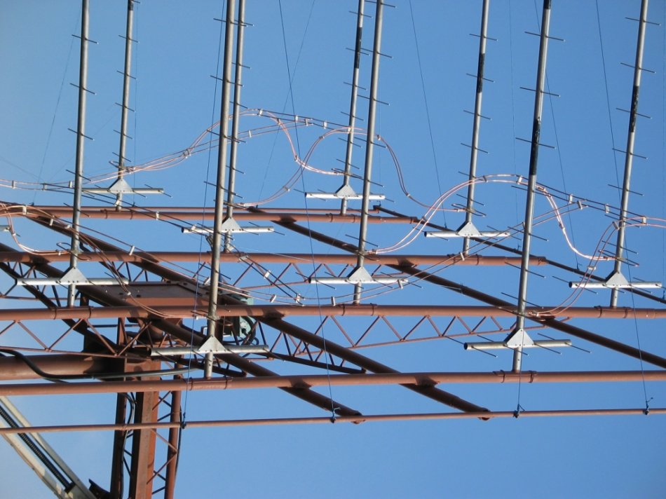

Собираюсь собрать петлевой коллинеар на 430 МГц. Возник вопрос о точке соединения четырёх отрезков и кабеля снижения. Есть идея собрать узел в корпусе ТВ разветвителя
Хотелось бы узнать мнение уважаемых коллег по поводу волнового сопротивления и коаксиальности такого узла.

Все элементарно: общее сопротивление считается точно так же, как и параллельное соединение резисторов
Т.е два кабеля в 50 Ом, содиненных парарлельно будут иметь не 50 Ом, а 25Ом
Соответственно 4 кабеля от антенн по 50 Ом соединенных параллельно будут иметь сопротивление 12,5Ом.
В Вашем случае надо не тупо соединять антенны, а соединять через четко промеренные сумматоры.
Не обладая навыками достаточно тяжело сделать нормально работающую антенную систему, которую Вы хотите.
Такой "псевдо" самодельный сумматор в топку!

И что на вашем фото? Реальное изделие? Если да, то то подход несколько должен отличаться от тройника сети питания. Коробочка должна обеспечить как минимум трансформацию сопротивлений (при условии, что сдвиг фаз обеспечен коаксиалом). Вы же не гирлянды подключать собираетесь. Хотя бы минимальные знания по РЧ и антеннам у вас есть? Если это реальное устройство, то можно не отвечать - срочно пару книг в руки, а потом уже сюда юзать поиск. Ибо тема коллинеаров параллельного питания тут уже несколько раз поднималась.
Кстати, для осуществления вашей затеи понадобятся приборы. Хотя бы КСВ-метр и обязательно АЧХометр. Без него ничего вы не сможете сделать, кроме как ставить эксперименты в слепую.
И еще. Зачем вам девайс в коробочке, если петли придется физически разности, и соединять их настроенными (с учетом сдвига фазы) отрезками кабеля? Я понимаю, если бы вы хотели уйти от коаксиалов с нестандартным сопротивлением. Но судя по поделке, вам такие проблемы попросту неведомы.
Если бы я не сомневался в этом узле, то и не спрашивал.
И все они заканчиваются словами "как сделаю, отпишусь" или "я что-то сделал и мне кажется, что оно работает"
За тем, что разнос между элементами и длина отрезков известны. Меня не устраивает оригинал этого узла
Знаете, а вот этот оригинал принесёт даже меньше хлопот,чем та красивая коробочка. По крайней мере тут все экраны и центральные жилы имеют минимально возможную длину. А вот в коробочке я вижу линии не понятно какого волнового сопротивления приличной длины. Реактивность у такого устройства очень высокая.
Эхе-хе... А есть ли другие варианты "красиво" организовать данный узел с минимальными потерями и искажениями?

Zorg А есть ли другие варианты "красиво" организовать данный узел с минимальными потерями и искажениями?
Практичнее попарно складывать 50 омные антенны, а не 4шт непонятно чего вместе.
http://ra6foo.narod.ru/risunki/styk1.gif
Подробнее см. здесь:
http://ra6foo.narod.ru/stack.html
http://ra6foo.narod.ru/kabel.html

Zmej, почему непонятно чего, 4шт 300ом петлевых теоретически прекрасно складываются КАТВ. Только выполнить это достаточно сложно в вертикальном стеке. Тем более на железной мачте.

Dart почему непонятно чего, 4шт 300ом петлевых теоретически прекрасно складываются КАТВ. Только выполнить это достаточно сложно в вертикальном стеке. Тем более на железной мачте.
Уже "вышло из моды" УКВ антенны складывать симметричными линиями. При "вменяемом" их кол-ве (до 4-8 антенн) делается кабелем, собирая парами или четверками, если последнее удобнее конструкционно, хотя не всегда удобно, поэтому по парам тоже популярный вариант - удобно "смотать" без разъемов и при этом не получить значительной неоднородности в точке стыка.
Хотя встречается и применение симметричных линий при большом числе антенн, например: http://www.vhfdx.ru/images/zoom/RQXYVY/viewsize/ut2eg4.jpg

Zorg, а так? Без коробочки, но на тройниках и нормальных разъемах сложно?

Zorg
Возьмите схему ats52, только без извратов с 75 омами. Пары кабелей (50 Ом) от антенн спаиваются встык именно так, как на Вашем фото, где не устраивает оригинал. В одну точку сойдутся три кабеля. Длины кабелей до всех антенн могут быть любыми, но равными. Естественно, для уменьшения потерь лучше их сделать покороче. Кабеля XW2 так же должны быть 50 Ом электрической длиной в четверть волны, и так же встык спаиваться и между собой и с фидером снижения.
При спайке троек кабелей необходимо выдержать нулевую длину экранов и минимальную центральных жил. Разделка кабеля так же должна быть минимальной длины.
