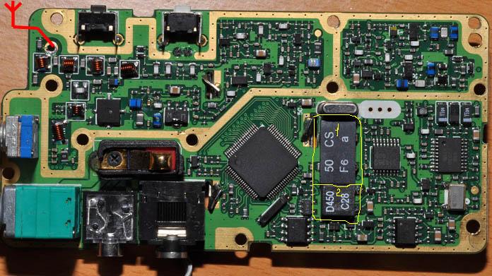

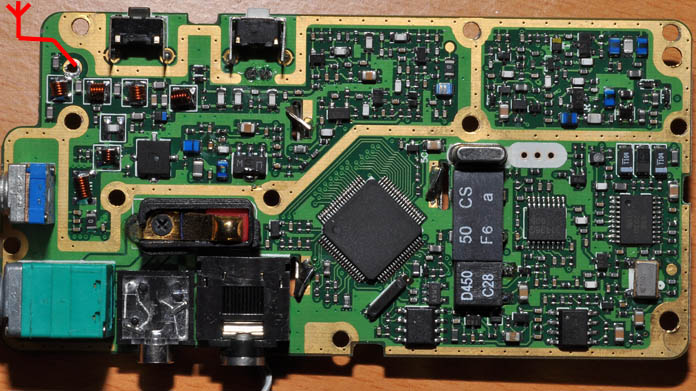

Вскрыл данную рацию, вот фото ее схемы, еще ниже - ссылки на фото в высоком разрешении.
Подскажите где тут искать пьезофильтр ПЧ 455кГц?

Дата: 13 Сен 2011 12:18:35 #
Скорее всего вышел из строя 2 (чаще всего), но отказы 1 тоже случаются

Дата: 13 Сен 2011 20:53:05 · Поправил: 501 (14 Сен 2011 04:03:10) #
Не 455 а 450 килогерц.
Меняйте большой на JWLT450FW
Маленький не трогайте- это резонатор в дискриминаторе.

Дата: 14 Сен 2011 11:16:37 · Поправил: Jevin (14 Сен 2011 12:21:08) #

Дата: 14 Сен 2011 11:49:59 · Поправил: FROST_66 (14 Сен 2011 11:50:42) #
Резонатор дискриминатора вылетает не реже ..это из каждодневной практики
Симптомы при этом те же.

Поменял резонатор в дискриминаторе(маленький) и пьезофильтр (большой) - в результате ничего не изменилось.
Кому/куда посоветуете отдать в ремонт?

Дата: 05 Окт 2011 22:46:37 #
Jevin
Это похоже на сгоревший NPN транзистор .
