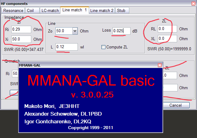

Имеем воздушный кабель. W=50 Ом, затухание 0.02 дБ/м, F=30 МГц. Рассмотрим 2 варианта:
1. КЗ шлейф диной 1/8 лямбда. L1=1.25 м.
Входное сопротивление, посчитанное по формулам для линии с потерями равно
Z1=0.288+J*50 Ом;
Входная проводимость Y1=1/Z1=0.00015 - J*0.02 (Сим)
2. XX шлейф диной 3/8 лямбда. L1=3.75 м.
Z2=0.86+J*50 Ом;
Входная проводимость Y2=1/Z2=0.000345 - J*0.02 (Сим)
С учетом округления активная составляющая у хх шлейфа в 3 раза больше, во столько же раз больше потери.

fil
Спасибо за ответ.
В моей задаче немного не так.
Входная реактивная проводимость шлейфов должна иметь одинаковую величину, но разные знаки.
А их суммарная длина 1/4 (пускай они в 3 раза отличаются 1/16 + 3/16) лямбда, а не 1/2 (1/8 + 3/8), как по Вашему расчету.
В шлейфе КЗ ток увеличивается от точки подключения и на замкнутом конце в 2,6 раза больше, чем на входе.
В шлейфе ХХ у точки подключения ток будет по величине такой же, как и шлейфа КЗ, но по длине шлейфа ток будет уменьшаться и к разомкнутому концу дойдёт до нуля.
Шлейф КЗ нагреется так же, как и любой из отрезков такой же длины шлейфа ХХ?
По моей программе имеем:
Z1=0.288+J*50 Ом;
2. XX шлейф диной 1/8 лямбда. L1=1.25 м.
Z2=0.288-J*50 Ом;
Не понял, причем здесь ММАНа, там тоже это можно посчитать? У меня стоит ММАНА-GAL, там я ничего по расчету линий не нашел.
Если у вас другие результаты - дайте.
Только здесь затухание общее, поэтому я Ваши 0.02 умножил на 1.25м
Во всех версиях MMANA это есть.
fil
с авг 2006
Сообщений: 2731
Дата: 30 Окт 2011 15:19:09 #
Amw
Я ничего не понял. ММАНа со мной согласна. В этой вкладке я подставил мои значения и получил для хх и кз одинаковые значения, совпадающие с моими. Нужно только для ХХ побольше нулей после 1 ставить, тогда значения совпадут.
Да я понял, что MMANA согласна - тем хуже для неё... Я, значит, в меньшинстве.
