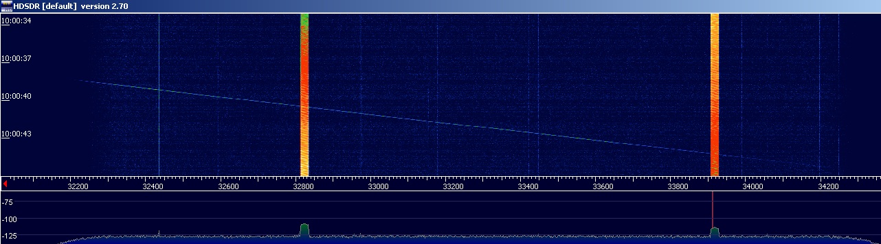

Пара радаров, возможно с Кипра, "поднялись" сегодня выше отметки 32MHz, так-же, в этом участке видны
были и ЛЧМ ионозонды, резко затухающие выше 34MHz:
Каких-либо других движений на LB сегодня не заметил, кроме радио-няни на 40690 kHz.
