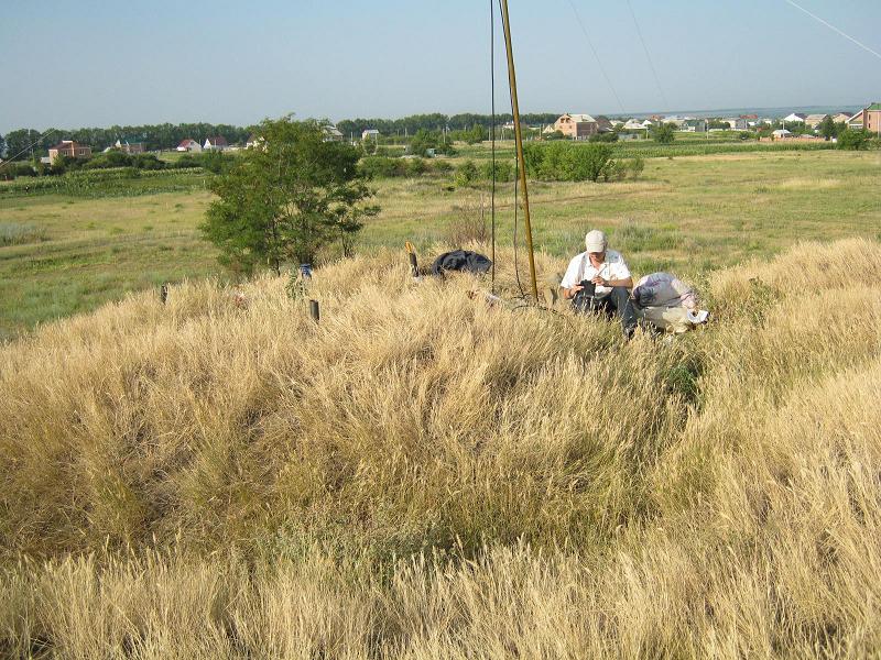

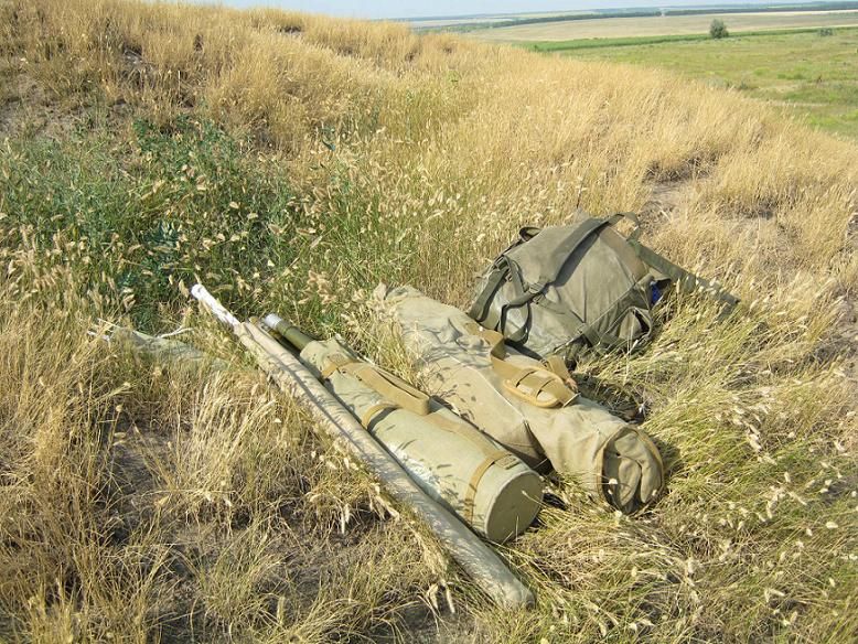

Подготовкой ПД 2012 занялся заранее - изготовил для диапазона 144 МГц легкую разборную пятиэлементную антенну из сантех принадлежностей, распечатал карту Генштаба, нанес вероятные точки размещения позиций -14 шт. в окрестностях города.
Tребования к месту расположения весьма противоречивы, небходимы:
- высокое место по отношению к окружающей местности, открытый от деревьев горизонт, подходы не заросшие сельхозрастительностью, достаточная удаленность от населенных пунктов, а также ЛЭП, а ещё наличие необходимой площади для развертывания антенны и палатки, возможность подъехать автомобилем, но не рядом с оживленной автомагистралью, и ещё множество других факторов...
По карте можно выбрать только ориентировочно, необходима разведка на местности.
В разные дни покатался (часто в компании) на велосипеде после работы по запланированным районам. Исследовал ЭМО в точках размещения.
Иногда сочетая с выездами на соревнования по спортивному ориентированию.
Например:
Фото соревнований 9 мая 2012: Мачта от Р-375, в подсумке – YAESU FT-817ND
Если бы кто-то другой таким образом разместил антенну, то я бы долго ему такое припоминал и издевался - ведь кроны деревьев выше антенны (абсолютно неграмотно для УКВ).
Удивительно, но херсонский маяк UT7GA (10 Вт) слышно прекрасно – а расстояние 200 км…
Впрочем, антенна разворачивалась на полянке в ожидании старта, пока ставили дистанцию, а далеко от места старта уходить не хотелось (чтобы не пропустить свое время).
