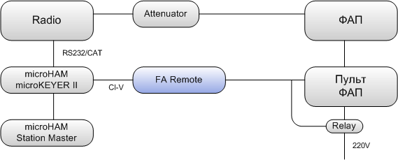

По скольку тема ФАП и пульт управления закрыта, вынужден открыть новую.
Год мытарств практически закончен, так что спешу поделиться - наконец-таки мой контроллер для автоматического управления ФАП готов и теперь обкатывается.
Для начала немного о проблемной области, которую я разрешал:
1. Проблема с затуханием напряжения накала - пульт управления ФАП должен находиться как можно ближе к антенне,
2. Тумблеры настройки на пульте управления не удобны в настройке.
3. С учетом того, что я ленив и все время что-то забываю переключить (антенны переключаются у меня банд-декодером), хотелось сделать автоматическую настройку антенны в резонанс по снятой через CI-V с трансивера частоте.
На самом деле я использую трансивер Kenwood в связке microHAM mk2 + microHAM Station Master. Это позволяет незаметно для логгера считывать частоту, переключать антенны и дублировать значения частоты на дополнительном выходе СI-V (есть как на MK2, так и на SM.
Далее, я рассматривал вариант управления антенной. Если внимательно посмотреть на схему Пульта ФАП, то можно заметить, что разъем для управления со стороны радиоприемника (входы "Волна - 1" - "Волна - 10"), при определенных положениях гвоздиков "Память" могут передавать двоичные значения с этого входа на антенну 1:1. Соответственно, нет никаких проблем проуправлять устройством снаружи вплоть до точной настройки.
Все устройство решил выполнить на Arduino, т.к. конечные варианты использования устройства были не до конца понятны, а на такой прото-платформе расшириться достаточно легко. Изначально я предполагал выполнять интерполяцию по известным точкам, но такой подход на AVR не возможен - слишком мало штатного EPROM-а. Еще немного покопавшись и попроводив формулы пришел к выводу, что наиболее верным путем будет реализация мат.модели по формуле Томсона, причем включая обучение под конкретную антенну.
Разработка железки затянулась почти на год. То китайцы не ту плату пришлют, но нужно что-то дорабатывать, то вообще заменяют модель и ее появления нужно ждать. Ну вот наконец-то железка закончена.
С фотографией понятнее :)
Теперь планирую довести прошивку до запланированного вида, да описать все поподробнее.
Среди вас есть заинтересованные?

Вот на затравку картинка еще, как работает - тыц
Делал все из следущих погремушек:
Arduino Mega 2560
http://www.emartee.com/product/41863/Arduino%20MEGA%20Special%20Sensor%20Shield
http://www.dfrobot.com/index.php?route=product/product&filter_name=lcd&product_id=51
http://www.dfrobot.com/index.php?route=product/product&filter_name=joystick&product_id=349
http://www.dfrobot.com/index.php?route=product/product&filter_name=keyboard&product_id=197
http://www.dfrobot.com/index.php?route=product/product&filter_name=GPIO&product_id=294
http://www.emartee.com/product/42102/Arduino%204%20Route%20MOSFET%20Button%20IRF540%20V2.0+
http://www.usbfirewire.com/usb_cables_b_extensions_left_angled_78.html
CI-V выполнен на 155ЛП9:
Хитрая коммутация ПУ ФАП:

MOSFET Button IRF540 V2.0 пришлось дорабатывать. Из-за них была самая большая задержка по срокам, так как пока я соображал, китайцы сняли весрию 1 с производства, выпустили другую какашку, которая совсем не подходила, а вот потом это...
В этмх платках только одна проблема - нисмотря на опторазвязку китайцы сделали общую землю между входами и выходами, что автоматически означает в нашем случае КЗ. В общем, C1 - в помойку, землю со входных разъемов отрываем и напрямую в оптрон.
Да, мне хотелось промышленно произведенных плат, никто вам не мешает опторазвязку с ключем сделать самостоятельно
Блок питания на 27В 0.3А брал в Платане - Электрон БПС 27-0.3, остальная часть схемы запитывается от того же ПБ, что и трансивер.
Реле управления питанием для ПУ ФАП (смотреть на коробочку тут) выполнено на CRYDOM D2W203F. Для унификации запитывается все теми же 27В от одной из двух свободных линий (2 x MOSFET Button IRF540 = 12 линий, ФАП "кушает" только 10)

Какой длинны и марки Вы используете кабель для управления и питания усилителя ФАП?
Использую МКЭШ 14 x 0.35. 14 линий под сигнализацию и питалово, земля - по оплетке. Землю "автомат" и "ручник" объединил. Длинна - около 5 метров, вроде народ писал, что такая длинна еще нормальна.
Опытом не поделитесь, где и как приобреталось?
Идите прямо по ссылкам :) Обе конторы гонг-конгские, пришлют почтой все вам домой.
USB-хвост вам не понадобиться скорее всего, так что забудьте про него.
Arduino брал на Amazon-е, но тут проблем нет взять его где-угодно можно. Даже на этих двух сайтах.
Если расчитываете на АЗП, то там GPIO нужно два, а плат ключей - 6 (по 4 на каждой), это без управления питанием. Из известной мне схемы АЗП не понятно, в каких режимах должны переключаться реле индуктивностей.
