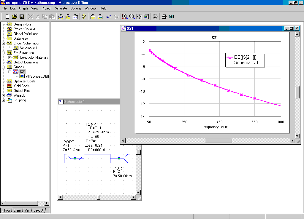

Кабель с нагрузкой 75 Ом от 50 Ом
Народ, подскажите пожалуйста, для приема с антенной на нагрузку 50 Ом сильные ли будут потери на длинне 50 метров если вместо 50 Омного кабеля поставить 75 Омный?
Спасибо
БЕГЕМОТ
Модератор
Offline7.8
с авг 2004
из ниоткуда в никуда
Сообщений: 9653
Дата: 05 Май 2005 00:03:01 #
Можно и 75, только придется покуськать, и система будет несколько более узкополосна.
Имеет смысл если 75 омный кабель очень хороший и за дешево.

john_qkk
с авг 2003
Сообщений: 4343
Дата: 05 Май 2005 00:34:47 #
Если смотреть здесь:
http://www.018.ru/shop.asp?sid=606&pid=17&tname=Sat_SatKabeli&tsname=Sat_SatSect
Имеем:
МАСТЕР RG-6/U
Габариты
Основные характеристики
Центральная жила: 0.9
Диэлектрик: 4.3
Оболочка коаксиального кабеля: 6.7
Дополнительная информация
Коэффициент затухания дБ/м:
0.2 ГГц.............0.13
0.5 ГГц.............0.17
0.8 ГГц.............0.24
Цена за 100м. кабеля 320р.
Получаем вот что:
http://www.radioscanner.ru/uploader/2005/75_om_rg6.gif
Зазубринки на графике получились только из-за того, что кабель 75, а не 50 Ом. При 50-омном кабеле было бы почти то же самое, но без зазубринок.
яяя
с фев 2003
Сообщений: 939
Дата: 05 Май 2005 00:35:44 #
AOR
Спасибо огромное за ответ.Потери я посмотрел если не изменяет память то на 100 метров 17.2 помоему.
Если можно то к вам вопрос а вы пользуетесь icom pcr-1000 или я ошибаюсь???
яяя
с фев 2003
Сообщений: 939
Дата: 05 Май 2005 00:38:32 #
john_qkk
СПАСИБО ОГРОМНОЕ ЗА ТАКОЙ ОТВЕТ И НИЗКИЙ ПОКЛОН.Спасибо от всего сердца а то я стал переживать что плохо будет работать а теперь отлегло завтра буду тянуть и подключать...
