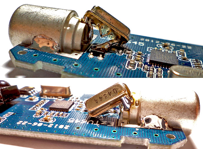

Попробовал на вход свистка поставить SAW Filter на 434 и 446MHz от LPD и PMR радиостанции.
Результат на фото.
С фильтром вещалки исчезли напрочь.
