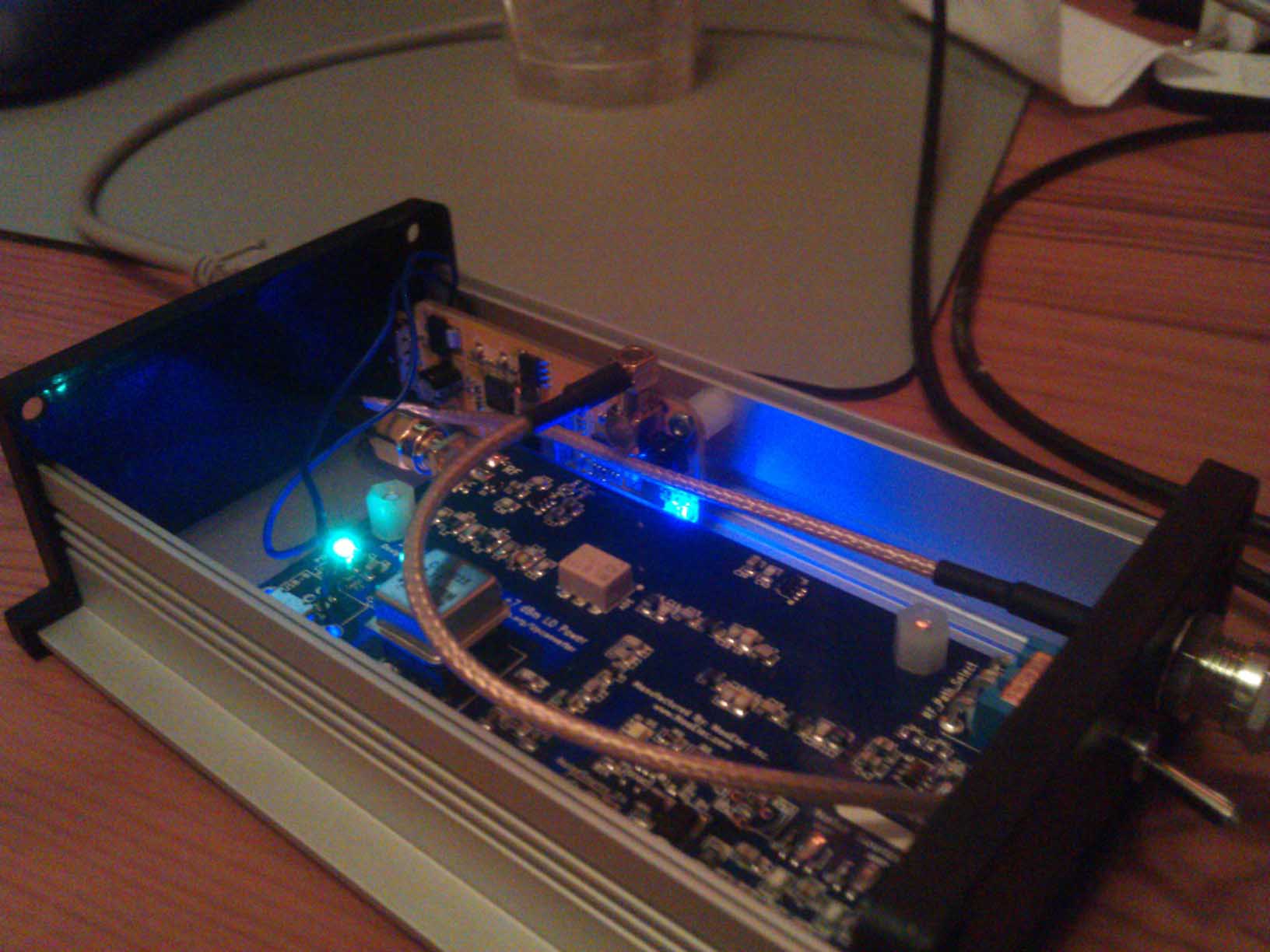

В продолжение темы о бюджетном КВ SDR приемнике.
Решил на выходных RTL2832U R820T и Ham It Up v1.0 разместить в компактном корпусе, вот что вышло:
Почти afedri sdr ) Ну и пусть 8 бит АЦП и нет поддержки сети, зато цена выходит ну очень бюджетной.
Красиво получилось, а мне Ham It Up v1.0 уже 35 день черепахи везут.
Корпус название имеет?
Или с оказией попался.
По питанию от одного USB как считаете все нормально?
У меня на шнурке 1 метр и донгл ощутимо теплый и разъем на ноуте тепловат.
Корпус взял на радиорынке примерно подходящий по размерам, названий у них нет
Тоже теплый, но это не страшно. Отлично все работает от одного шнура.

Есть мысль взять к примеру вот такой корпус и засунуть в него донгл и Ham It Up, на примере того как это сделал Yurij185. Учитывая то, что кропус из алюминия, хотелось бы помимо всего прочего использовать его как радиатор для охлаждения донгла(чтоб частота не плавала).
Как думаете, каким образом лучше всего организовать термоинтерфейс?
StrangerM
Offline1.7
с окт 2009
Сообщений: 298
Дата: 29 Янв 2013 12:32:37 #
Лучше всего внутренний вентилятор.
9c107
Offline4.7
с дек 2004
Свердловская область
Сообщений: 1157
Дата: 29 Янв 2013 12:38:06 #
ferritus
поставьте в корпус вентилятор-турбинку на 5в, понизьте напряжение питания на нём до 4-х и пусть он в замкнутом герметичном объёме воздух гоняет-лишнее "уйдёт в атмосферу", а внутри установится микроклимат. Так сделано в профаппаратуре, к примеру.
