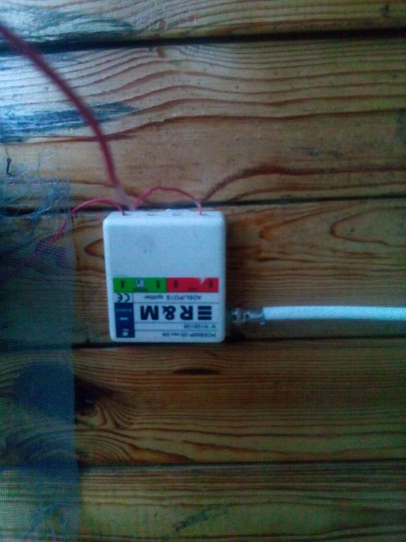

Еще раз о возможностях донгла в качестве КВ панорамного приемника.
Закинул на ближайшие деревья 2 луча по 10-15 метров с высоты 15метров, соорудил простейший балун на ферритовой трубке от USB кабеля и далее метров 20 обычного 75-омного коаксиала к компьютеру:
Прием 40м вечером:
Можно подробней что да как?

Sergb1972
Берем ферритовый фильтр на подобии этого. Первичная обмотка 5-7 витков монтажного провода, витки равномерно располагаем по рубке, выводы подключаем к лучам. Вторичная - 1 виток. Грубо говоря, продеваем через трубку центральную жилу телевизионного кабеля и замыкаем на оплетке.
