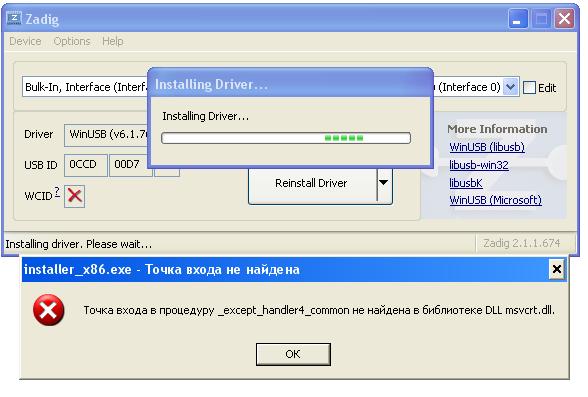

В чём может быть дело?
При установке драйвера через Zadig выдаёт ошибку:
Zadig скачал для XP, указанную DLL пробовал скопировать с ноута, на котором пошло-ошибка осталась.

Дата: 17 Янв 2015 02:32:05 · Поправил: Turkmenator (17 Янв 2015 02:32:52) #
Люскин попробуйте по этому совету http://prosims.ru/showthread.php?t=9968

Дата: 18 Янв 2015 01:43:44 · Поправил: Люскин (18 Янв 2015 01:48:47) #
artlover
Может кому пригодится: на нетбуке Packard Bell dot s2 (Win XP) при запуске шарп выдавал ошибку "1 compatible devices have been found but are all busy".Пробовал на разных свистках,результат тот же.При этом на буке DELL latitude e6400 (тоже XP SP2) все работало прекрасно.Перепробовал многое,вплоть до реинициализации всех usb портов.Советы типа ,попробовать разные версии zadig , sharp или framework результата не дали.Ответ нашел на каком-то буржуйском форуме: надо zadigom кроме winusb обновить libusb. (Я обновил обе и win32 и к).Заработало с полтыка.
Спасибо за совет, сделал так и на компе пошло, но сперва обновил директ-10 и фреймворк, без них даже со звуковухи не работало.
