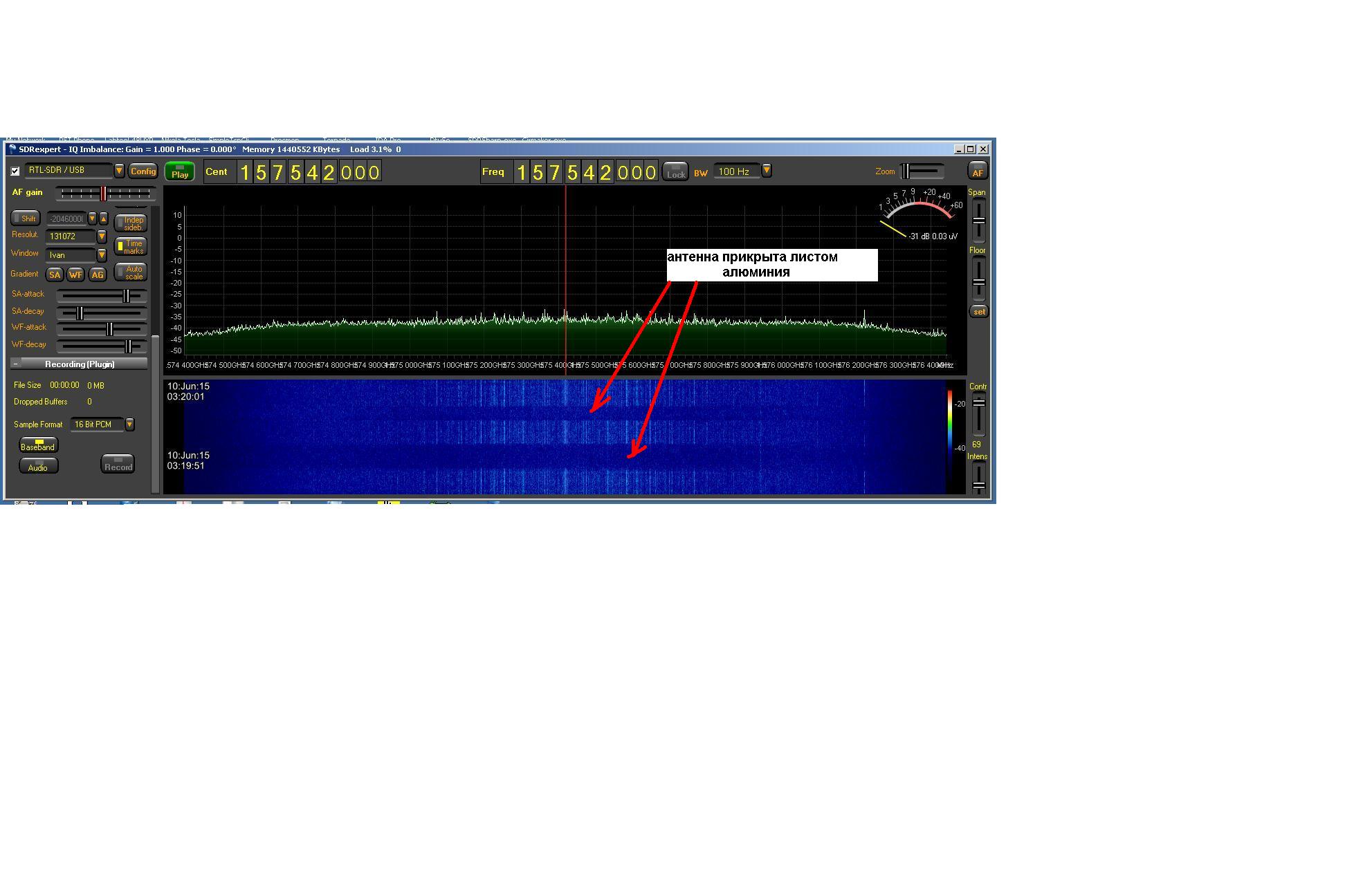

RTL2832 + R820T2 реальный spectr диапазона GPS 1575.42 MHz
в учебниках написано что сигнал GPS на 20 dB ниже уровня теплового шума, вот например как хоббист пишет
http://www.aholme.co.uk/GPS/Main.htm
"trength at the Earth's surface is -130 dBm. Thermal noise power in the same bandwidth is -111 dBm, so a GPS signal at the receiving antenna is ~ 20 dB below the noise floor. "
как мы видим, далеко не ниже (below ) и при комнатной температуре возле окна

IvanK_2015
Вот и я говорю, хорошая антенна - залог успеха!:)

то есть антенна от приемника flightradar плохая ? 5 спутников даже на окне цепляет без проблем а на свитске 0 -это уже проблема не антенны а свистка

это уже проблема не антенны а свистка - странный вывод, ну, да ладно:) Повторюсь, завтра сгоняю по радиомагазинам, куплю микро разъём под свою активную GPS антенну, которая даже в "подоконниковой" дислокации принимает штук 25-30 наших и буржуйских навигационных спутников, причём с отличным уровнем, вот тогда и сделаю вывод, в чём проблема:)

Антенну использовал обычную
http://kosmodrom.ua/pic/A13-4579753-STD1420.jpg
ничего хорошего в ней нет. R820t как и R820t2 начиная с некоторой частоты становятся "глухими"
независимо от того холодные они или нагретые. К этой GPS антенне дополнительно использовал
3-х каскадный МШУ. Между первым и вторым каскадом ПАВ-фильтр. Усиление МШУ ~55 dB.
Если использовать не керамическую (укороченная) а полноразмерную GPS антенну то сигнал от спутников
будет еще больше возвышаться над тепловыми шумами. Собственно меня интересовало ниже или выше
сигнал теплового шума. При нормальной частоте дискретизации можно принимать GPS сигнал при уровне когда он меньше на -27 dB уровня теплового шума, т.е. о наблюдении его на водопаде речи не может быть .
