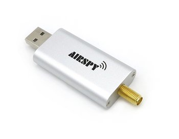

Твиттер пишет про какой-то новый свисток.
Фоточка
Подробностей нет.
How about a High Quality SDR dongle to replace your existing RTL-SDR that is still affordable? Coming soon!
И еще: AirSpy Mini is coming
Stay tuned
Сделают удешевленный вариант? Насколько угробят ? :) КВ там и так и нету. Значит КВ не урежут. А что тогда? полосу раза два?
Гробить там особо нечего. Мини будет как и R2 состоять из 820Т2 и lpc4370. Будет отсутствовать многоканальный генератор тактовых частот, но TCXO останется качественный(0,5 ppm). Максимальная полоса обзора будет 6 Мгц, но думаю можно будет и пошире получить, железо позволяет.

http://www.rtl-sdr.com/forum/viewtopic.php?f=4&t=692
Little news yet, but it looks very promising! See the original tweet here: https://twitter.com/sdrsharp/status/725680464720236544
* Our ADSB decoder was modified to run with the mini at 20MSPS - You can expect a very high level of performance
* The front end was optimized for applications like scanning and ADSB. An internal bias-tee is also provided for specific setups
* Below $120 at Itead, for sure. We are still optimizing stuff to get the price even lower.
* The full specs will be published soon. Same as Airspy R2 with 6 MSPS span, ADSB, fast scanning and spectrum analyzer capabilities.
* R820T2, LPC7340, a good TCXO, and new firmware/software.
* The unit has enough dynamic range to cope with signals out of the SpyVerter. So, HF is covered for those who need it.

СТО долларов мини AirSPY без доставки
Registered Air Mail $6.61
Хорошее предложение как считаете? это настоящий натуральный AirSPY с уменьшенной полосой? или какая-то лажа? :)конечно с КВ опять получится не дешево. Но 106.6 долларов если этто нормальный настоящий AirSPY - видимо неплохо.
Надо подождать обзоров :)

Olenevod
100 баксов за 12 бит это уже очень интересно, заинтересовался. Для КВ есть конвертер. А где вы заказываете?
