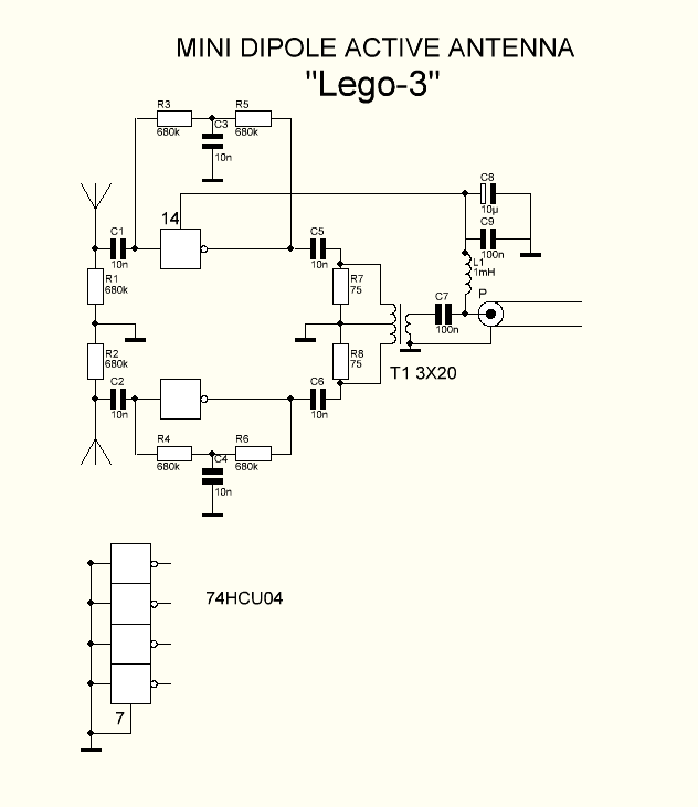

Еще вопрос по Bias tee. На сколько я понимаю он не может быть от 50 кГц до 2 ГГц? Только примерно от 50кГц до 10 МГц или от 10 МГц до 5 ГГц?
И его подключение. Ставить надо на стороне свистка, а на стороне антенны как снимать напряжение?
ivanovgoga
с янв 2014
Грузия
Сообщений: 3612
Дата: 21 Апр 2020 20:49:16 #
так же дроссель и конденсатор, как здесь.
http://www.radioscanner.ru/uploader/2018/mini_dipole111.png
