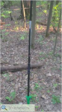

Долго созревал и кажется созрел =)
После 17:30 МСК думаю развернуться в лесопарке не далеко от дома
Основная цель проверить LW длиной 16,2м Так что преимущественно 40-ка
Долго думал как лучше вешать, сошелся на варианте с переломом полотна по середине, ну а там эксперимент покажет :)
А не проще ли тогда Inv V сделать, если все равно середину полотна будете "переламывать"?
RV3
Возле леса
Сообщений: 1220
Дата: 10 Май 2016 17:37:42 #
ghdnepr
Не проще - кабеля свободного под рукой нет ))) Это в след раз если все получится

В целом удачно сходил, на дорожке отработать удалось с RN4HAW и EW8OO/p
Остальное на поиск. Прикольной вышла связь с F4GDO на 17м, мимо проходила молодежь (работал из парка в городской черте), а тут бородатый мужик с рст лопочущий на иноземном языке и с антенной развешанной на удочке )))
Ну и немного фото, супруга не могла не отметиться ))
Основание для удочки
Удочка развернута
Позиция и супруга отобравшая микрофон ))
Что интересно сам LW длиной 16,2 с противовесами (были 7,5м и и 2*2м) строится отказывался, в следующий раз попробую заземление. Работал как есть. Согласование простое, балун 9:1 и тюнер трансивера Строился на 40/20/17/15м
