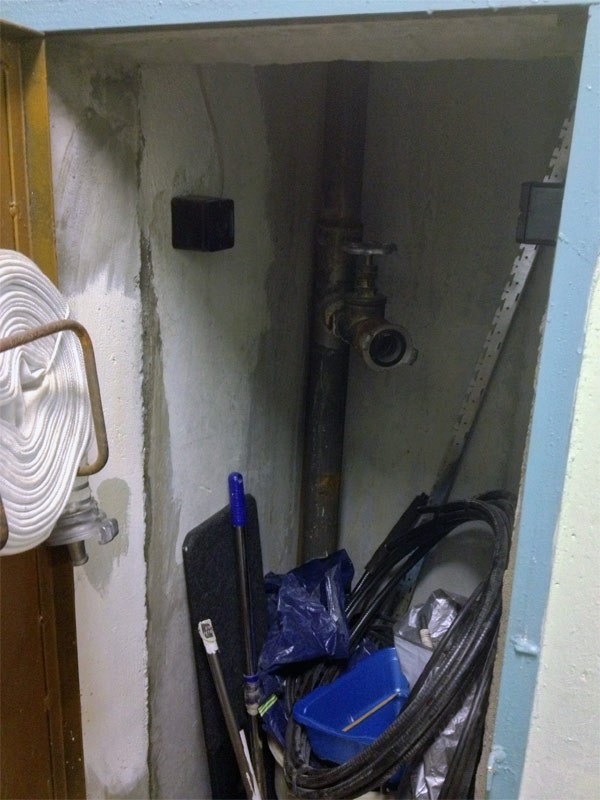

Вы потом куда кабель предлагаете пихать? Ниже техэтажа?
1. В стояк? Так так ведь забито все под завязку. И толстой 75-омкой, и UTP (десятки ниток) и камнями (которые падают сверху вниз). В итоге, часто больше 3-5 этажей нельзя пройти даже за час с кабелем РК-50-7. Что уж там говорить про 2-3 нитки.
2. Другой вариант - воздуховод на кухню. Но за это вздрючат всякие ДЭЗы и надзорные органы при ближайшем обходе крыши. Плюс, кабели будут покрыты кухонным салом, так что их вторичная эксплуатация, скорее всего, будет исключена.
3. Третий - воздуховод в подъезд. То же самое что и в п.п. 2, плюс придется еще делать герму на вводе фидеров в вентиляцию.

В зависимости от типа дома может быть несколько кабельканалов:
1. Трубы в межэтажных перекрытиях в электрощитах (в некоторых проектах домов в этих же каналах тянули коллективную телевизионную антенну).
2. Отдельные каналы под слаботочку (проекты многоэтажных домов после 1985 г. имели отдельные кабельные каналы для слаботочки, в которых шли и кабели телефонного распределения и ОПС и антенна)
3. Стояк пожарного гидранта (в домах ряда проектов имеется данное чудное сооружение). Обычномежэтажные перекрытия вокруг трубы гидранта не заделывались, можно протянуть там.
4. По пожарному выходу, по стене.
Спускать кабель в дымоход или вентканал самых неверный ход из всех которые можно придумать. Этого просто нельзя делать.

Kromv
У меня и сильноточка и слаботочка - это вертикально стоящие (несущие?) плиты дома с со сквозными отверстиями около 60-70 мм. Так вот, плиты эти стоят со смешением друг относительно друга (до пары см). Плюс, все забито кабелями. Добавьте 20 ниток UTP (в Москве Ethernet доводят до квартир, да) и камни. Получите картину. Там даже УЗК не по маслу идет (монтажники Интернета меня, уверен, поймут).
Далее. Стояк ПГ имеет пол, а следовательно, и потолок (если смотреть снизу). Надо разбивать его на каждом этаже, а этого никто не даст. Тем более, что в нарушение правил ПБ, он обычно заставлен бытовым скарбом.
Стояк вентиляции (выходит в коридор около дверей) вы забыли, кстати. Это самое шикарное сооружение, так как там минимум 0,4 кв. м. поперечника. На техэтаже этот канал накрыт "улиткой" размером этак 1,5 м. куб. В ней - электродвигатель чуть ли не на 380 В.
Еще можно лифтовую шахту. Но тоже стремная тема. Стремнее наружной стены.

Rulez Reloaded
У меня в подъезде для слаботочки (Ethernet) два провайдера с первого по пятый этаж бурили межэтажные перекрытия с разных сторон лестничной площадки и ставили по стояку 80 мм труб ПЭ и по распределительной коробке на площадке. Проблемы пробить отверстие 10 мм диаметром не вижу. При наличии перфоратора, это на 30 минут работы с уборкой и руганью с соседями.
Если стояк имеет пол и потолок, то это не стояк. Стояк -труба, которая идет на самый верхний этаж здания из подвала, или нижнего тех.этажа, где стоит пожарный насос, запускаемый красной кнопкой рядом с пож.рукавом и вентелем.
Труба монтируется после сборки коробки дома, для этого в межэтажных перекрытиях пробиваются отверстия, а за тем забиваются строительным мусором или вообще не закрываются.
Хорошо заделанные гидранты видел всего пару раз.
Про вентканалы - категорически против, не предназначены они для этого.
Шахта лифта, РосТехНадзор будет против, да и хлопотное это дело - с лифтовиками договариваться, а катание на крыше лифтовой кабины - то еще сомнительное удовольствие.

Kromv
8 перекрытий. 10 мм - это при расчете, что у вас одна нитка (кстати, кабель типа RG-213 в дырку в 10 мм в бетоне не лезет, ровно как и в 11 мм; реально начинает лезть только в 12 мм). И потом, где кабель то пойдет? У людей около дверей? Так вы туда даже не попадете - металлические двери, знаете ли. С перфоратором вас туда никто не пустит. Тем более, чтобы кабель у них по стене шел (пусть даже вы с трубой придете или коробом). А в подъезде - ну так там гопота с зажигалками. Они быстро сделают "красиво".
Это именно стояк. В нем в углу труба и много свободного места. У короба обнаруживается пол и потолок. Материал пола пока не понятен, надо разбираться.
Да вот фото, что там говорить то:
Но, как я уже говорил, малореально туда попасть на всех этажах. Они за металлическими дверьми и забиты барахлом. Нужно ходить с МЧС, МОЭК или еще кем-то. Тогда прокатит соорудить там свою трубу.
Так стояк ПГ те же МЧС к нам регулярно приходят инспектировать (именно они притараканили стерильно белый пожарный рукав заместо серого). И грозят какими-то актами за скарб, который там навалили жильцы.
В панельном доме практически все панели несущие, опять же в зависимости от проекта и типа панельного дома.
Да я сам видел как у меня. Потому, что с первым кабелем полез туда. Но через 2 часа вылез несолоно хлебавши. Дом проекта П-44. Таких по всей Москве очень много. Считаются неплохими - по крайней мере, от многих слышал.
А вот и слаботочный стояк П-44:
Отверстия около 60 мм. Полезная площадь левого уменьшена за счет трубы. Остальные две в разных пропорциях забиты кабелями. Иногда полностью забита средняя, иногда - правая. А в среднем по больнице - забиты обе.
