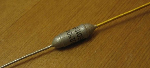

Достал упаковку 2Д504А с ромбиком и золотым выводом. Кому надо могу насыпать для опытов.
Simon
с янв 2013
Питер
Сообщений: 5364
Дата: 02 Фев 2018 15:16:45 · Поправил: Simon (02 Фев 2018 15:21:51) #
spbtvmaster
К сожалению у них большая ёмкость(20пФ) и Fгр=2МГц...
http://www.155la3.ru/datafiles/kd504a.pdf
Для смесителя не годятся, но можно для других целей, в том числе и как варикап использовать.
