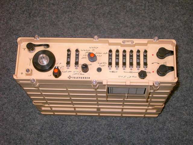

Спасибо за ссылку, там есть очень любопытная гарнитура H-133, которая, судя по распиновке, могла предназначаться для SE 6861 (владельцем которой я недавно стал :), но про него я чуть позже напишу)...
Устроил для проверки аппаратуры нано-день МП :)
Провел несколько связей на 7 и 14 на "веревку" от Карата :)

Спасибо! Увы, пока со станцией проблемы на передачу в SSB, идут какие-то наводки по микрофонному каналу (даже если микрофон отключен совсем), совсем нет раскачки сигнала. В CW все работает отлично. Изучаю схемы и аппарат с целью найти причину.
Вообще, некоторые решения в схемах довольно оригинальны, а некоторые - спорны...

Собственно фото сверху (нано день МП) сделано уже после реанимации. Как оказалось, проблема была не в наводках, а в формировании сигнала. Причина - замыкание на ногах микросхемы триггера в блоке генерации 9.9 Мгц. Сейчас все работает :)

Эволюция SE6861
Самый первый вариант SE 6861, + вариант /11 и телетайп FFT 6856 [PDF]
SE 6861/11
http://www.radioscanner.ru/uploader/2012/1206637879_se-6861-1.jpg
http://www.radioscanner.ru/uploader/2012/1206638279_se-6861-1.jpg
SE 6861/12 (основной вариант)
Подборка картинок тут но скорее всего это все видели.
Еще существовали варианты:
SE 6861/22 - отличается от обычного отсутствием тюнера
SE 6861/32 - аналог /12, но с дистанционным управлением
SE 6861/42 - аналог /22 с дистанционным управлением
По непроверенной информации для Ирака выпускался приемник без передатчика - SE 6862 (хотя, возможно, было несколько модификаций, в т.ч и с передатчиком, но точных сведений по этому нет)
SE 6863 - общее название комплекта, включающего в себя: SE 6861, монтажную скобу FH 6865 и усилитель на 100 ватт SV 6863
