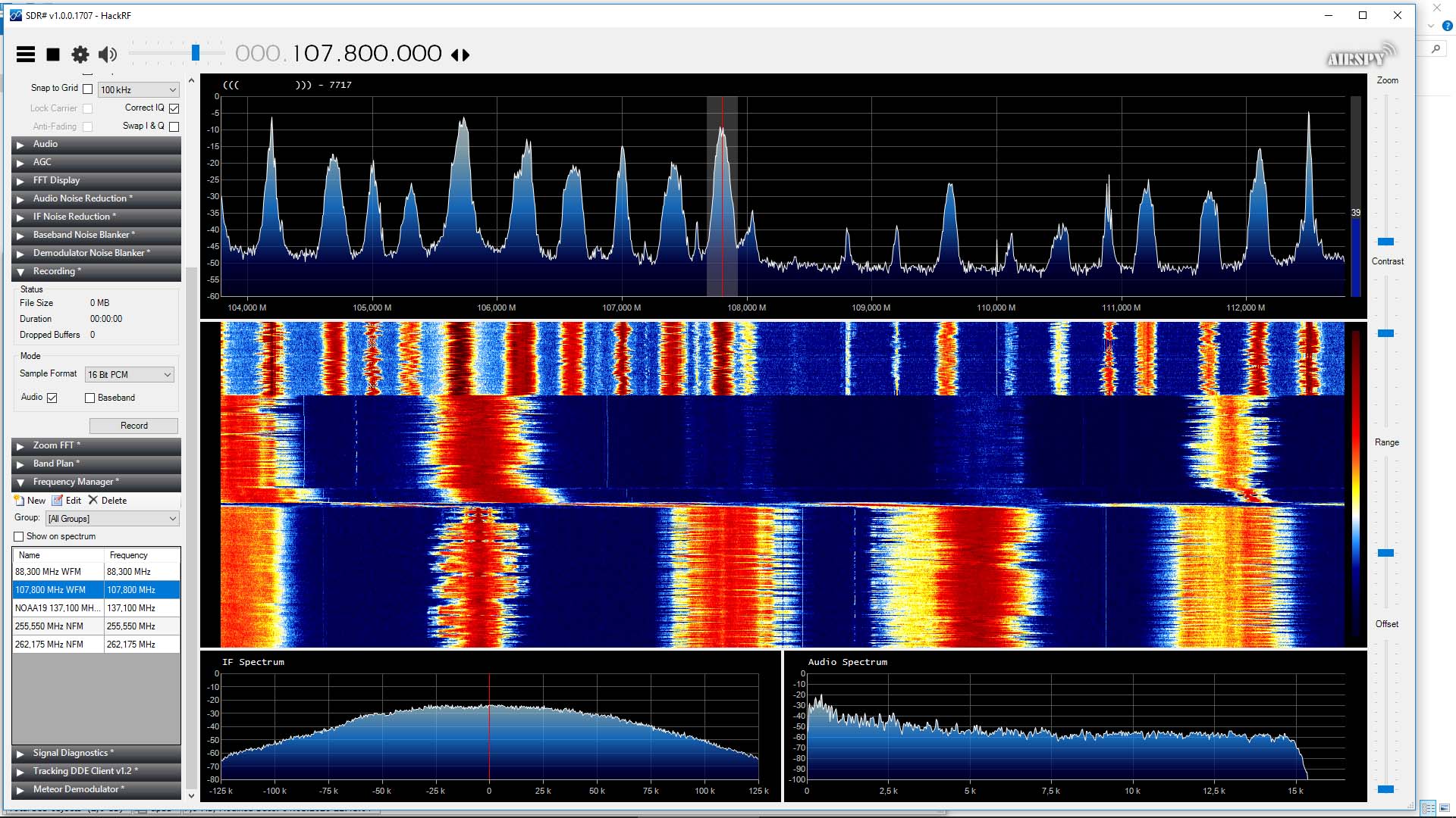

Куча зеркалок ниже 87МГц - это нормально, или экземпляр кривой?
Где-то читал, что там нет входных диапазонных фильтров, т.е. без зеркалок никуда.
magnetic loop
У меня на комплектный телескоп при полном его выдвижении и прикосновении рукой ловится 1413 кГц Вести (и это в помещении с помехами-то), но привод близлежащего аэродрома ни на тот же телескоп, ни на резонансную магнитную не видит (вообще на неё почему-то слепнет - те же Вести тоже не видит; а ПРМ в обычных приёмниках имеет довольно сильный сигнал и находится в той же части диапазона).
Там зеркалки в пределах диапазона обзора.
Антенна в этот момент настроена на 137.
Пару раз записал НОАА с приличным уровнем, почти без шумов, подсунул в WXtoImg, но картинки так и не получилось, как-будто нет строчной синхронизации. Метеор М2 на спектре видел, даже locked в демодуляторе иногда загоралось, но ни строчки на выходе. Помех много, ноут переводил на батарейное питание, всё остальное ненужное в комнате отключал, кабель USB длинный 5м и несколько ферритов надел, на коротком вообще сплошной шум.
А вот интересно, если с этого девайса передавать в SSB, CW, BPSK на частоте Саткома, достанет без усилителя на милливаттах, или нет? Там народ часто говорит, что работает на "крестик" и одним ваттом, если такого хватает для ЧМ... Или врут?
vinny
с июн 2013
Zhukovskiy
Сообщений: 1392
Дата: 05 Янв 2020 01:21:03 #
Ну не знаю, с девайсом толком не работал, вообще по зеркалкам ничего не скажу, мне пока не попадались.
И что на картинке зеркалки, а что нет - ?
Про помехи - там надо два ползунка с усилением крутить, меня вот звук на авиа-диапазоне не особо порадовал, а разбираться пока некогда было, но хотя бы более-менее разборчивости добиться удалось.
Там вроде максимум 30мВт, и то не на всех частотах - не маловато ли?
