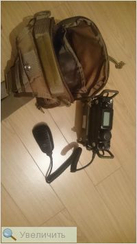

Не так давно для малыша 817-го была куплена новая сумка, поскольку старая не очень устраивала своей громоздкостью и невозможностью отстегнуть лямку. Совершенно случайно в рыболовном магазине увидел подходящую сумку. В ней применена новомодная сейчас однолямочная система, но ее можно переставлять на правое или левое плечо либо вообще отстегнуть лямку для компактности. Внутрь совершенно спокойно влезает как сама станция с двумя внешними аккумуляторами во внешнем кармане, так и кучка причендал включая Антенну, в общем получился компактный набор готовый к выезду в любой момент.
О, я как раз на али ее присмотрел и все думал.. влезет или нет ))
