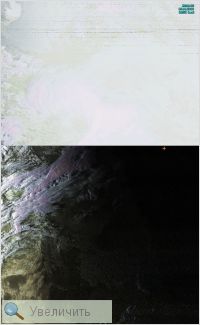

А такое было: "Warning: couldn't find telemetry data"?

Дата: 08 Ноя 2013 21:21:32 #
Это Вы по поводу смещения картинки? Так что бы в глаза бросалось - вроде нет, но не уверен. А оно еще телеметрию в потоке передает а не только изображение? Я думал оно до секунд рассчитывается по траектории полета, несколько раз обновлял кеплеры, пробовал еще раз звуковой файл скормить - тоже самое....
marquis
с окт 2006
Сообщений: 6500

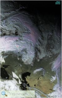

Дата: 08 Ноя 2013 23:33:02 #
Invisible
На первой картинке у Вас там действительно несколько раз проскочило нарушение синхронизации. Собрать картинку в единое целое можно, поставив галочку в Options - Resync (прога WXtoImg). Причиной такого сбоя может быть, в частности, загрузка процессора компа открытием других приложений или выполнением каких-то емких задач во время записи пролета спутника. По крайней мере на моем ноуте (ему около 5 лет) сбой синхронизации происходил порой даже во время открытия Internet Explorer.
Такое "уползание" картинки еще наблюдалось во время деградации сканирующего устройства на спутнике NOAA-17. Но надеюсь, до этого дело еще не дошло )
Что касается неправильного наложения карты (на втором снимке), то это можно поправить вручную. Выбираем Image - Move Map Overlay. Далее находим какой-нибудь участок водной поверхности на снимке (в Вашем случае - Черное море) и соединяем курсором любую точку береговой линии на карте с такой же точкой на снимке. Карта встанет на место.
Чаще всего такие большие ошибки в наложении карты происходят после редактирования звукового файла, его переименования (прога не может корректно соотнести временные отрезки), ну или очень устаревших "кеплеров".

Дата: 09 Ноя 2013 00:03:06 #
За наложение - спасибо большое! Приеду домой - попробую :)
А что касается Resync, дык стоит она! Я просто не поленился и до того как писать порыл форумы, поставил, не помогло... Что еще может быть? Может быть причиной что прога без лицензии?

Дата: 09 Ноя 2013 00:52:29 #
Invisible
Не-не, у меня долгое время стояла бесплатная версия, но сбой синхронизации благополучно исправлялся нажатием Resync. А вообще подобные проблемы с нарушением синхронизации (как на первой картинке) часто происходят?
У меня это - единичные случаи. Если регулярно, то возможно, с компом чего-то (оперативки не хватает или еще чего, х.з.) или со звуковухой. На своем компе наблюдал сбой синхронизации только когда параллельно с приемом спутника загружал "мозги" компа другими задачами.

Дата: 09 Ноя 2013 01:18:32 #
Конкретно этот сбой был когда я с антенной и приемышом пришел к другу (у него окна на восток и без такого сильного колодца, но 1й этаж и тоже здания закрывают). У него компик конечно послабее, но вполне нормальный (3 ядра АМД 4 гига оперативки, правда запущено всего много параллельно). У меня дома Core i7 + 12Gb оперативки, помощнее, а нетбук мой не тянет на Intel Atom прием в SDR вообще.
А вот звуковуха тут явно не при чем. Я же SDR использую, полосу пропускания ставлю 34 или 38кгц, автоматическую коррекцию по Доплеру в SDRConsole. Так что у меня оно изначально появляется в цыфре и в цыфре же идет сразу на WXToImg. Вообщее хорошая технология, 15уе и от 24 до 1760мгц принимай что хочешь полосой до 3МГц.
Для связи этого дела использую Virtual Audio Cable (верней его аналог VB Cable), примочка которая берет поток с выхода (SDRConsole) и передает его в цыфре на вход WxToImg, она его видит как звуковой вход. Частота дискретизации в виртуальном аудиокабеле стоит у меня 48кгц (со 192кгц WxToImg не хочет работать).
Ну как-то так...

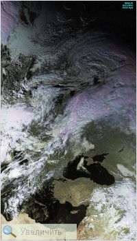

Дата: 10 Ноя 2013 10:27:25 · Поправил: marquis (10 Ноя 2013 14:08:19) #
Invisible
С помощью WxToImg декодированы картинки, где нанесена карта с городами и границами ("С картой"). Для обработки снимков в видимом диапазоне ставлю там, как правило, режим HVCT false-colour, в инфракрасном (для вечерних и ночных пролетов) - MCIR map colour IR.
Фотки без карты (с меткой Москвы) получены прогой SatSignal, режим HLS.
