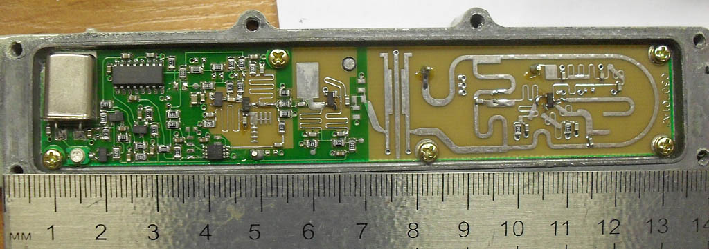

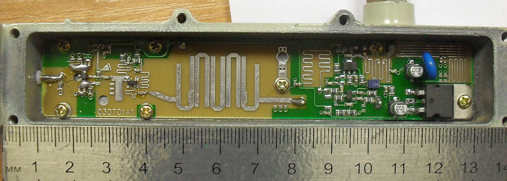

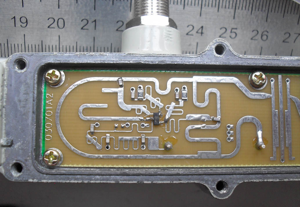

В результате, сегодня приобрел вот такой вот конвертер:
MMDS down converter модель UBSDC-37R3
Производитель Unique Broadband Systems Inc.
LO: 1838 MHz
IF output: 662-862 MHz
Кварц: 7.179687 МГц
Коэффициент деления ФАПЧ: 256
Маркировки элементов:
Входной транзистор круглый диаметр 2 мм, маркировка не читается
Далее усилитель 4 ноги N48 43 (BFG520/XR (N48) NPN 9 GHZ wideband transistor)
Далее смеситель на C2R 3 ноги (?CMPT3646 NPN Si)
Далее усилитель (?) на R24 на 3 ноги (? 2SC3356 NPN LNA transistor max 1-2 GHz)
Далее усилитель (?) на RF 95 3 ноги + 1 подложка (2SC3357 NPN silicon epitaxial transistor designed for low noise amplifier at VHF, UHF and CATV band.)
Стабилизатор питания L7812CV
Блок гетеродина с ФАПЧ:
Кварц: 7.179687 МГц
74HC4046AD Philips – собственно микросхема PLL
Транзисторы BQ 41 три ноги 4 штуки (? NPN 50 Вольт 0.15 А 2SC2412K / 2SC4081 / 2SC4617 / 2SC5658 / 2SC1740S)
Транзистор R24 3 ноги (? 2SC3356 NPN LNA transistor max 1-2 GHz)
Микрушка маленькая 8 ног (4+4) I507 или 1507
Еще транзистор, собственно, ГУН N48 43 (BFG520/XR (N48) NPN 9 GHZ wideband transistor) – ГУН
С его выхода гетеродинный сигнал идет на фильтр и к смесителю.
