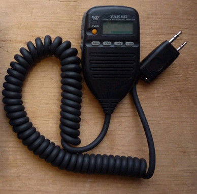

Здравствуйте. В поиске был, безрезультатно.
Вот о чём веду речь:
Тангента с
- кнопкой PTT
- регулятором громкости (опционально)
- кнопками переключения каналов
- выходом на наушники (опционально)
Моя задача - выбрать комплект оборудования, состоящий из портативки на 2 м и манипулятора с кнопками, чтобы убрать станцию в рюкзак или сумку и управлять ею с тангенты. Оборудованием с Дальнего Востока вполне удовлетворился бы.
Варианты обнаружил следующие:
- Icom HM-75 + например, IC-F3GT
- Kenwood SMC-33 или SMC-34 + TK-2ххх
- возможно, плохо гуглил, но для Yaesu 6 или 7 аналога не обнаружил о_О
Обращаюсь к уважаемому сообществу с вопросами:
- есть ли подобные тангенты для Yaesu FT-60, VX-6, VX-3? с названиями и по возможности ссылками.
- заработают ли фирменные тангенты с китайскими поделками без дополнительных перепаиваний?
- есть ли китайские тангенты с подобными органами управления для китайских же станций, обеспечивающих подобный функционал?
Заранее спасибо за ответы по существу.

У Моторолы такие есть. На eBay можно за $75 взять новый. Но как придется переделывать разъем как минимум. И по управлению "мозжечки напрягать".

GoBliNuke
с подобным функционалом?
Функционал определяется возможностями радиостанции в первую очередь, а не тем что в нее воткнули по принципу "хОчу".

GoBliNuke
Пилят. А на станции откуда такие функции появятся? Там пара джеков всего, оба под звук + PTT. Откуда там возьмутся еще каналы управления?
GoBliNuke
Offline5.2
с авг 2012
RadioAlert.ru
Сообщений: 943
Дата: 17 Фев 2013 14:00:19 #
Rulez Reloaded
Рубят и строгают )) на картинке в начале темы тоже пара джеков, тем не менее- каналы управления в наличии.

GoBliNuke
Если в станции реализовано, работать будет. Если нет, не будет. Поэтому про китайцев вопрос неуместен вообще.

Меня крепко удивило, что не нашлось подобных тангент для Yaesu.
Да все есть, станций вы таких не найдете. MH-29a2b.

Кхм, опять недоформулировал :) что не нашлось подобных тангент дял портативок Yaesu, названных в начальном посте темы ... + подключаемых без дополнительных переделок.

GoBliNuke
Это для FT-51. Недавно продавали такой вместе со станцией. За 3 тыр.

GoBliNuke
На Yaesu VX-3R подобного ТОЧНО НЕТ. Там в станции всего 1 функция на разъём выведена - передача.

GoBliNuke
Подозреваю что в портативках такого мало где. Я почти уверен (на 99%), что и в Yaesu VX-6R, 7R , FT-60R подобного тоже нет. Там везде один контакт на PTT и всё , насколько мне известно...
