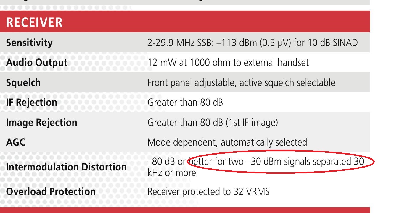

Я Вам попробую ответить , может никто не обидится , сходил по ссылке , почитал параметры HARRIS RF-7800
приведу один , самый важный что нашел IMD level
harris - 30 dbm 30 khz
ic-7000 - 90 dbm 20 khz
мой паяльный трсвр - 143 dbm 20 khz

R3DZ
это вы уже откровенными фальсификациями занимаетесь, некрасиво, читайте внимательно инстркуцию

Дата: 03 Мар 2013 00:44:18 #
R3DZ
Вот когда айком сможет в таких условиях Intermodulation Distortion
–80 db or better for two –30 dbm signals separated 30, то тогда и будет 30 dbm у Айкома)
SPECIFICATIONS FOR: RF-7800H-MP
General
Frequency Range
1.5-59.999 mhz
Net Presets
75, fully programmable
Frequency Stability
±1x10-6
Emission Modes
J3e (single sideband, upper or lower, suppressed carrier
telephony) h3e (compatible am single sideband plus
full carrier) a1a, J2a (compatible cw), selectable;
f3e (fm)
RF Input/Output
Impedance
50 ohm nominal, unbalanced
Power Input
26 vdc (21.5-32 vdc)
Data Interfaces
Usb, synchronous or asynchronous (rs-232c)
SpecIFIcatIonS
Dimensions
3.3 h x 7.9 w x 9.2 d in.
(8.3 h x 20 w x 23.4 d cm)
Weight
8.7 lbs (3.9 kg) without batteries
receIver
Sensitivity
2-29.9 mhz ssb: –113 dbm (0.5 v) for 10 db sinad
Audio Output
12 mw at 1000 ohm to external handset
Squelch
front panel adjustable, active squelch selectable
IF Rejection
Greater than 80 db
Image Rejection
Greater than 80 db (1st if image)
AGC
mode dependent, automatically selected
khz or more
Overload Protection
receiver protected to 32 vrms

renice
R3DZ
То на что Вы дали ссылку
данные на 7000 и 5к не буду сдесь выкладывать , дабы не засорять тему ,их можно найти в инете .

YURIKK
нет, полосу меняют, потому что не могут отличить Intermodulation Distortion
–80 db or better for two –30 dbm signals separated 30 у Харриса от иной, принятой у иных производителей системы замера) Кстати, надо подумать, помозговать, как замеряет тот же Шервуд. Это будет тема на десять страниц с руганью всего и всех)

R3DZ
Мне кажется, вы несколько не о том говорите. Да не поймите меня неправильно, я без осуждения и наездов, так как и сам неуч и великий дилетант. Ну или я вас не понял, в силу своей неученности) Вы пишите:
"Я Вам попробую ответить , может никто не обидится , сходил по ссылке , почитал параметры HARRIS RF-7800
мой паяльный трсвр - 143 dbm 20 khz"
А надо было не 90 dbm, а 90 db  <20 KHz (-60
dB
Вот тогда было бы доступно и понятно. Но здесь вы не учитываете, что у Айкома эти показатели не "абсолютные", а только для определенных диапазонов.
www.sherweng.com/documents/NC0B-Contest-U-2008-9.ppt
А иначе я и так могу написать, со ссылкой на Шервуда
Dynamic Range Signal Level Causing IMD = Noise Floor
55 dB S9 FT-757
60 dB S9 + 5 dB FT-101E
65 dB S9 + 10 dB KWM-380
70 dB S9 + 15 dB TS-830
75 dB S9 + 20 dB 756 Pro II / III
80 dB S9 + 25 dB Omni-VII
85 dB S9 + 30 dB R9500
90 dB S9 + 35 dB Orion I (93 dB)
95 dB S9 + 40 dB Orion II & Flex 5000A
100 dB S9 + 45 dB K3 (95 to 101 dB)
И на фоне этих цифр Харрис прям лауреат премий всяких) Но разве это так?)
