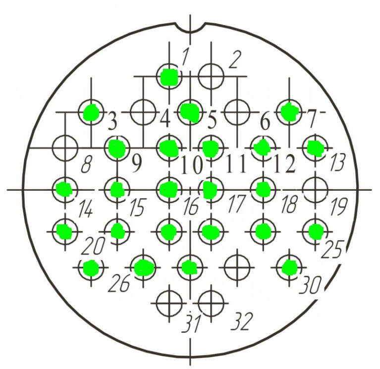

Если что то таки удалось найти кабель сопряжения для пульта и приемопередатчика 7р23в-2
Распайку прилагаю в копилкуздесь
Как-то странно ведет себя абонентский блок, если не слышит маркер свободного канала.
Если sdr-свисток найду, то покажу, если кому интересно.
